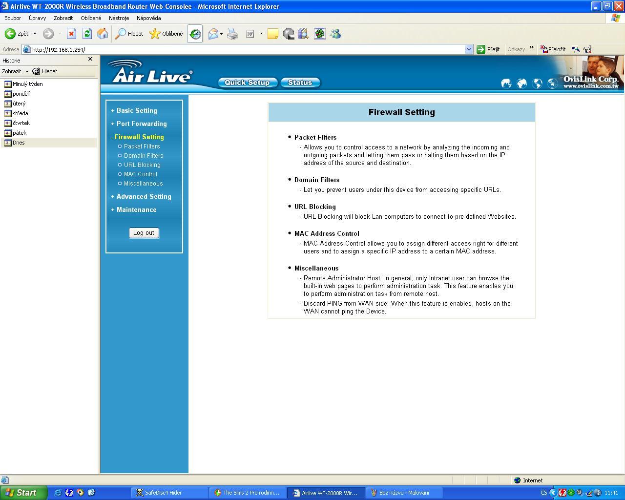

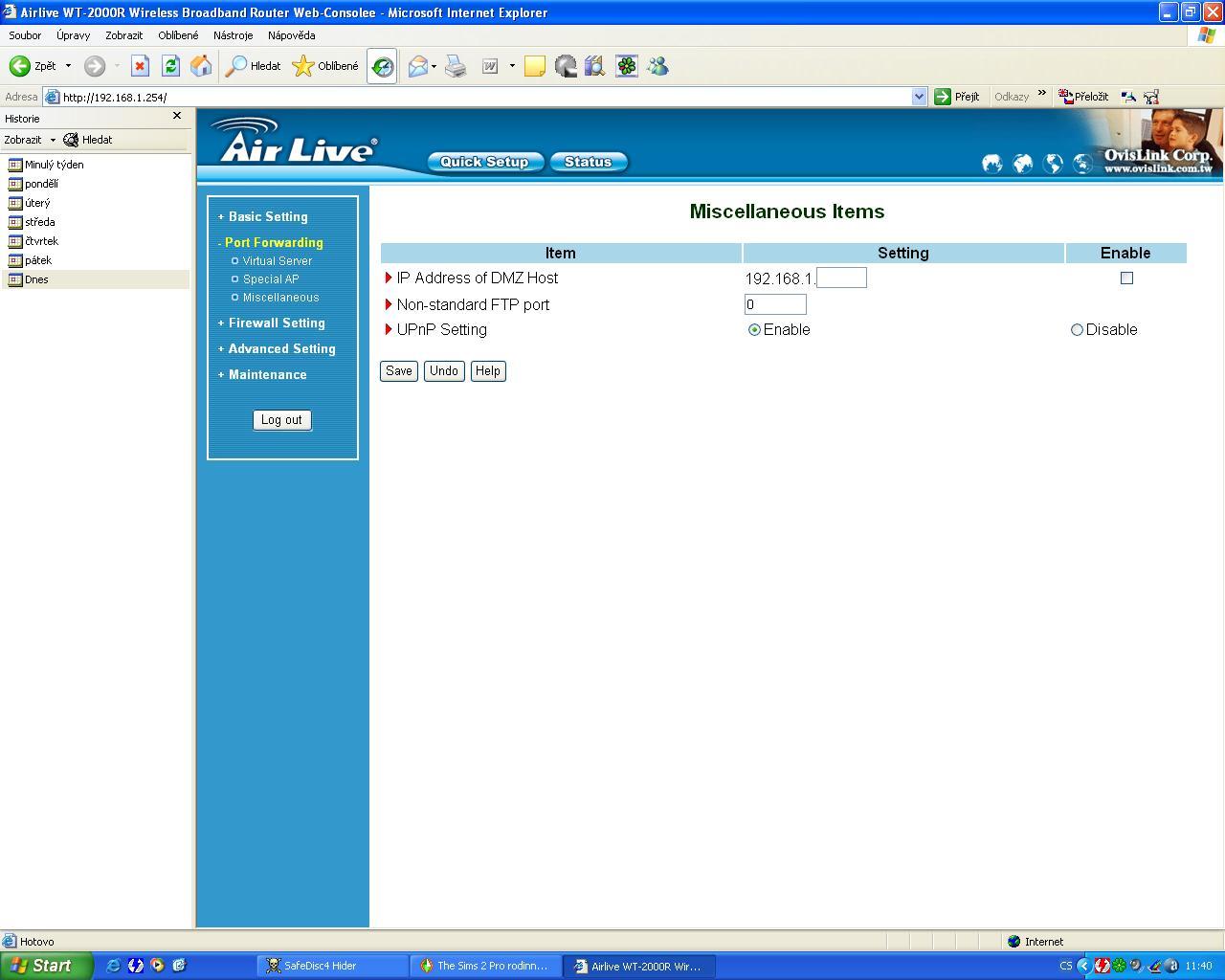

Stejný problém...
Mám stejný problém, používal jsem připojení přes ADSL modem a byl jsem active, ale teď jsem k tomu připojil wifi router a mohu být jen pasive. V nastavení Windows firewallu jsem DC udělil výjimku, ale stále mi to píše když chci být active chyba v mapování portů a nějaká NAT chyba
Vůbec nevim jak nastavit porty a kde.. posílám pár printscreenů obrazovky s nastavením routeru.. jelikož nevim co a kam vyplnit.. router má zároveň i svůj firewall, ale tam taky nevim, jestli něco povolovat, nebo nastavovat..

Nejsem si presne jist, ale u jednoho kolegy sme ten problem resili a vyresilo se to ze tva verejna IP se nastavi jako vychozi z routru a jelikoz mezi routrem a PC popr. Bookem probiha komunikace pod jinou IP musi se v routru naportovat. Podrobnosti bohuzel neznam, ale doufam ze ti to alespon trochu pomuze nebo nekoho to trkne jak to udelat.

tak to jsem asi magor.. Kam jako mám kliknout?? http://tinyurl.com/y347hk

Jestli máš k tomu routeru návod, tak v něm určitě postup na mapování portů najdeš. Nebo zadej do googlu typ routeru + portfoward a návod určitě najdeš.Třetí možnost je sem napsat jakej máš router a já ti ten návod najdu.
