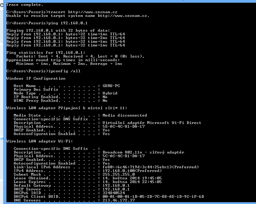

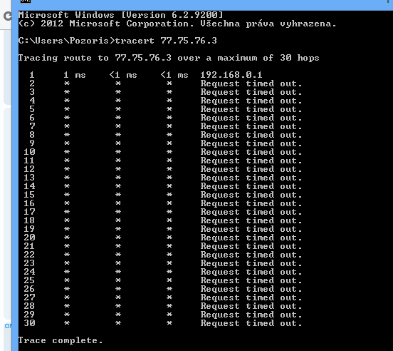

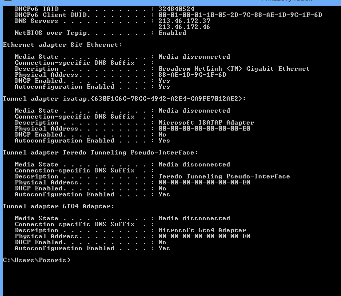

V záložce wireless nastav pouze jediný SSID, Channel "Auto", Channel width "Auto", zatrhni "wireless router radio" a "SSID broadcast". Odškrtni "WDS". Předpokládám, že máš zabezpečení WPA2/PSK, zde zadej AES kódování, group update dej na 0. A změň heslo pro WiFi i pro vstup do routeru.
V případě výpadku spusť příkazový řádek a zde zadej "tracert 77.75.76.3" a "tracert http://www.seznam.cz". Dále "ping" na IP routeru a "ipconfig /all". Screeny dej sem.

--- Doplnění předchozího příspěvku (14 Kvě 2014 21:17) ---
Tak výpadek tentokrát nastal po cca hodině používání. Zase načítání načítání a "omezeno". Přikládám dané screeny, jak si mi řekl.

To vypadá na zásek mezi modemem a routerem. Každopádně na routeru je to v pořádku. Jaký máš tarif? Tedy jakou rychlost? Nastavené máš vše správně? Když zkusíš PC připojit kabelem k routeru - je internet funkční?
