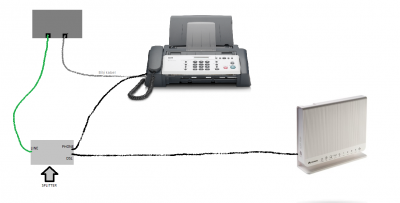

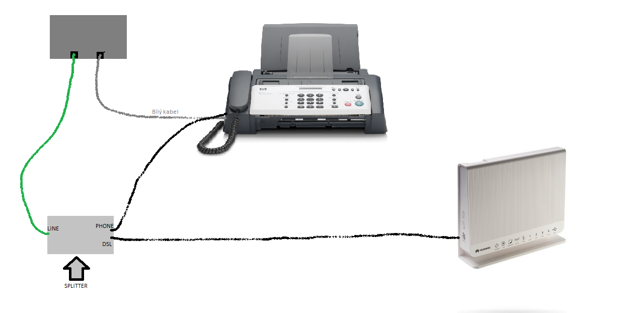

Mé schéma zapoojení..
cervcek : a jak to teda propojit?

Re: Jak vyřešit připojení internetu pomocí kabelu ?
Příspěvekod Uziv00 » 25 dub 2015 12:02
Natáhneš kabel RJ45 z LAN portu routeru do síťové karty počítače.
Příspěvekod Uziv00 » 25 dub 2015 12:31
S telefonní zásuvkou se můžeš nechat vyfotit.
Vše zde už bylo řečeno, takže znovu:
1. Telefonní linku přivést k telefonní zásuvce k počítači, zde zapojit splitter, modem a z něj krátký LAN kabel do PC.
2. Signál ze splitteru přivést do tel. záskuvky k PC, zde zapojit modem a z něj LAN kabel do PC
3. Protáhnout k PC LAN kabel z modemu
4. - to zde nebylo - můžeš zkusit powerline
5. - to zde taky nebylo, ale nedoporučuji - použít wifi repeater. Tím se ti sníží rychlost na polovinu a prodlouží odezva.
