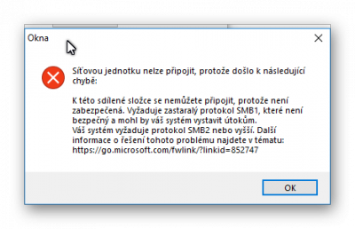

Před mnoha lety jsem upgradoval Win7 ultimate 64bit na Win10pro 64bit. Nyní jsem udělal čistou instalaci. Mám mám NAS Synology Disk station 1512, jenž není primárně pro mě, ale mám tam svůj disk, jenž jsem měl na NAS namapovaný. Když jsem chtěl namapovat po přeinstalci Win10 opět svůj disk v NAS jako síťový, vyskočila na mě hláška, že NAS vyžaduje protokol SMB1, ale Win10 mě doporučují z důvodu bezpečnosti SMB2. Nejraději bych se vyhnul zásadním úpravám v NAS a současně se mě moc nechce povolovat SMB1. Tyto podmínky jdou nejspíš proti sobě. Jak z toho ven?¨
[attachment=0]Ashampoo_Snap_středa 14. listopadu 2018_17h49m30s_001_Okna.png[/attachment

Nejjednodušší řešení je povolit SMB1. Tím se dostaneš na svůj disk. A na NAS vůbec nemusíš šahat.

Teď ještě přijít na to, jak to povolit. V nápovědě MS jsem našel kód na "baťák". Zkusil jsem ho, ale nic se nezměnilo. Ci dělám špatně??

Zapnout nebo vypnout funkce systému Windows -> Podpora pro protokol sdílení SMB 1.0 equivalent Enable-WindowsOptionalFeature
Já bych na NASu povýšil SMB a jedničku bych nezapínal.
Re: Jak připojit síťový disk z Win10 k NAS
To je taky řešení, ale píše, že NAS není primárně jeho...
Předpokládám, že by musel aktualizovat FW.

Ta NAS je primárně na kamerový systém v baráku. Jelikož tam byla volná šachta, tak jsem si ji zabral. Opečovává ji placený technik. Asi bude jednodušší povolit tu SMB1, než platit dva+ litry technikovi za výjezd a servisní zásah. Zapnutí SMB1 se v PC asi dělá přes ovládací panely - programy a funkce. Zkusím to prohledat a dám vědět. Až na tom bude technik něco dělat, tak zkusím, aby povolil tu SMB2, pokud to nebude nějaký velký zásah do systému.

Tak jsem to povololl a už to běhá. Až jednou příjde technik na něco na nasce, tak se ho zeptám, zda tem SMB2 půjde nějak rozumně zapnout. Pak SMB1 zas ve Win vypnu.
