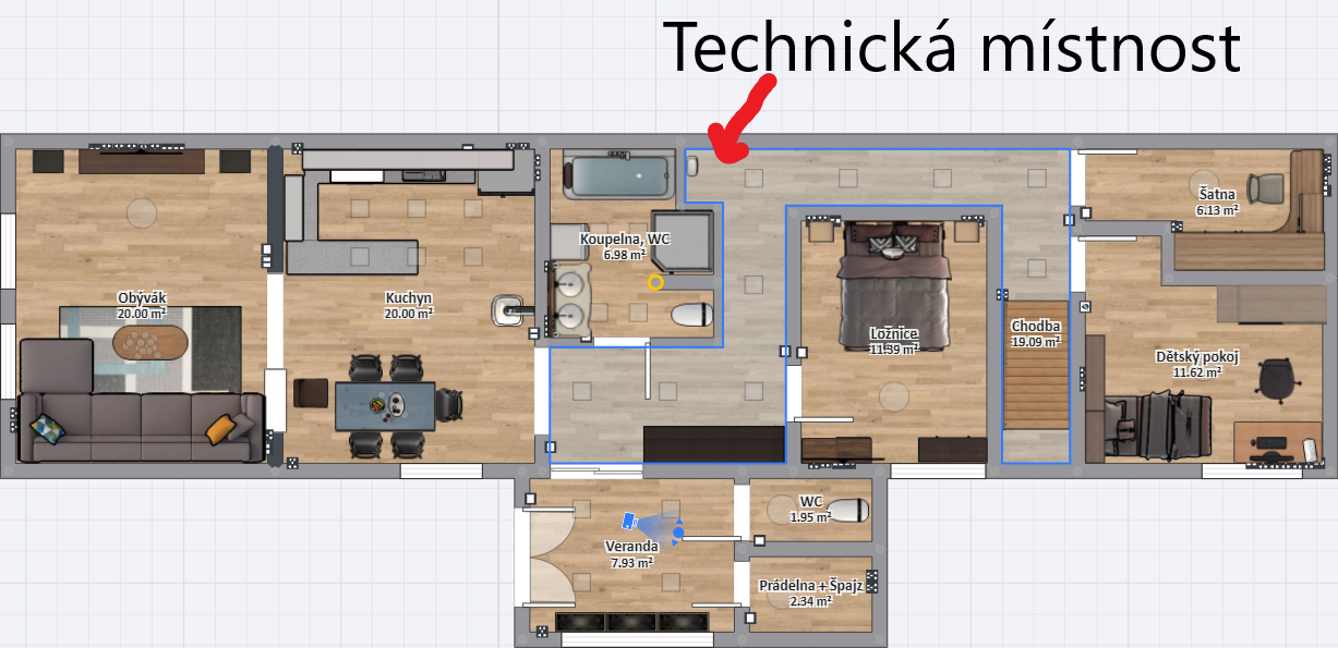

Dobrý den, mám takovej předběžnej návrh baráku na rekonstrukci a potřeboval bych ho zasítovat.
Mám nějakou představu kde a kolik přípojek budu potřebovat, jedná se mi o to jaké kabely by se měli natáhnout a jak - počítam že asi ideálně dále od elektřiny a v koragonovejch trubká ve zdi.
Pro představu plánuju v Obýváku za TV 5x přípojku na LAN - 1x TV, 1x PS(když bude do budoucna třeba), 1x setobox, 1xSmartBox (popřípadě nějakej modem na AP protože celej barák nepokryje jedna wifi), 1x Google NEST.
+ se budu tahat na hranici pozemku koragonova trubka s technické místnosti aby se tam mohl poslat nějakej internet bud od Cetinu nebo místního poskytovatele.
Momentálně tam vede jen 5G (vzduchem) ale do budoucna by se tam měla posílit infrastruktura.

Po zkušenosti s taháním sítě minulý rok říkám, nedělej to svépomocí. Naštěstí mi kromě jednoho kabelu z 25 vše fungovalo.
Já tahal všude CAT6a, radši vše naddimenzuji. Trochu jsem potom ostrouhal s velikostí technické místnosti, kam se mi rack vešel jenom ke stropu s horším přístupem, ale povedlo se, takže to bych taky nepodceňoval, když vidím šipku, kde bude technická místnost. Záleží tedy, co v ní všechno bude (podle obrázku to vypadá, že se příčka mezi vanou a tech. místností dá ještě posunout doleva

A jenom takový dodatek, nechci ti do toho kecat, ale nebylo by lepší, aby se dveře od WC vedle prádelny otevíraly ke zdi?

Na prvni pohled je videt ze ten architekt co delal dany navrh zrovna pri tom nemyslel, divnych veci
je tam vice. Hlavne ze je tam soucasne vana, sprchovy kout (oboje s mezerama okolo a prekryvajici
se) a dva zachody. Zadna zed neni souvisla, to se dobre tahaji kabely.
Z ceho jsou ty zdi ? Ytong, sadrokarton, cihly, suseny velbloudi trus? S timhle pudorysem je nejvhodnejsi
udelat centralni tunel pod podlahou po cele delce a z nej tahat odbocky.

Když to budu brát do detailu tak barák není můj ale partnerky atd.
Návrh chtěli po mě rodiče od partnerky, takže jsem jim udělal skrz web hrubej návrh a pak jsme si tam s partnerkou dávali vybavení aby byl nějaký přehled kde co bude atd. - jinak rekonstrukci si chtějí dělat sami stím že partnerky otec je elektrikář.... a nějakou tu rekonstrukci na svém baráku už dělali ale samozřejmě bez internetu protože oni ho nepotřebují...
To zasíťování je spíš můj výmysl kdybych tam náhodou bydlel tak aby to bylo OK stím že já internet potřebuji všude (možná do daleké budoucnosti nějaká chytrá domácnost)
Tak právě proto jsem chtěl vědět jestli je lepší dávat Cat 5e nebo 6 či rovnou 7.
V technické místnosti by měl být asi ten patch panel jak říkal tady kolega. Moje první myšlenka byla napojit to rovnou do switche (nikdy jsem to nedělal tak právě píšu sem abych věděl co, jak a proč.) Než zjistím že mám vše navedené v technické místnosti ale špatně. Počítám že když budu mít za TV 5hnízdo na LAN tak tam musím natahat 5x LAN kabel s technické místnosti.
PS: co se týká toho otevírání dveří tak samozřejmě tohle je jen velice hrubej amaterskej návrh, spíš aby jsme měli tu představu jak by to mohlo vypadat a kde co bude cca.
