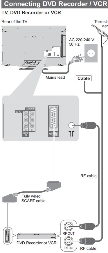

Rád bych vás požádal o radu. U známích sem se snažil propojit (TV s integrovaným DVB-T tunerem) s DVD rekordérem. Avšak bez úspěchu.
Postupoval jsem přesně podle schématu. Koaxiál (anténu) jsem připojil na vstup rekordéru, z výstupu rekordéru kabelem na vstup TV a poté propojení Scartem. Obraz avšak zrněl, proto jsem použil Cinch kabel místo Scartu.
Poté jsem se snažil naladit stanice na rekordéru, avšak nalezlo pouze dva - pouze analogové.
TV funguje naprosto korektně, pokud připojím anténu ke vstupu na TV, rekordér přehrává DVD také bez sebemenšího problému, ale samotné digitální stanice na rekordéru nenaladím.
Zapojení LCD TV s DVB-T a DVD rekordéru

DVD rekordér si nahrává ze svého tuneru,takže pokud nemá digitální tuner,tak nemůže nahrávat digitál.Televize zase nemá digitální výstup (na co taky) ale jen vstup.Takhle to asi nepojede.Abys měl digitál i na DVD rekordéru,musel bys před jeho vstup zařadit settop box.Ten má vstup i výstup.
Re: Zapojení LCD TV s DVB-T a DVD rekordéru
Snad by to mohlo jít tak, že zapojíš anténu do TV a scartem připojíš ten recorder. Ovšem důležitý je, aby ten scart měl zapojený všechny piny (to je to co máš na tom obrázku napsáno - Fully wired scart) , což ne všechny mívají a často ani prodejci nevědí, co za scart ti prodávají. Dělají se i redukce scart-3xcinch (L+R+video) má to na sobě přepínač k volení vstupu nebo výstupu. To v případě, že bys do rekordéru chtěl dostat signál cinchema. Ovšem musel bys ve všech případech při nahrávání mít zapnutou televizi na příslušným kanále. Pokud tedy televize nedokáže nějak posílat signál třeba i jen v stnadby stavu (to si musíš zjistit v návodu, ale pochybuju).
