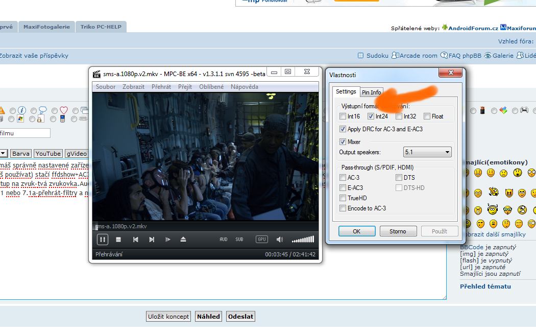

A proč v ovladači zvukovky?Dej ho na správný počet repro.Zajisté máš správně nastavené zařízení pro přehrávání a to-výstup na tvou zvukovou kartu.Zajisté nemáš v pc žádné balíky kodeků,které jsi nenastavoval a tudíž jsou k ničemu.Pro bezproblémový chod (pokud nějaké budeš používat) stačí ffdshow+AC3 filter+pokud máš nainstalovanou novější verzi mpc-hc tak LAV filtry.Jsou to kodeky,které se nehádají(vzájemně se doplňují)a je třeba je donastavit.Co se týče nastavení mpc tak výstup na zvuk-tvá zvukovka.Audio switcher-musíš mít povoleno vlastní přiřazení kanálů a to na 6.Zbytek donastavíš podle verze přehrávače.MPC-BE a MPC-HC do verze 1.6.9 přímo v přehrávači.Přehraj film,co má 5.1 nebo 7.1a-přehrát-filtry a nastavíš zvukové dekodery a to-
to červeně je zaškrtnuto,co dovede tvá zvukovka.Pokud máš jen na základní desce tak to bude 16 a pokud máš něco kvalitnějšího tak zaškrtneš podle ní.Pokud používáš MPC.HC 1.7 a výš tak používá LAV filtry a stačí projít nastavení a měla by detekovat automaticky.Ale jak jsem psal-když vyzkoušíš různé verze tak podle mě na avi nebo mkv MPC-HC 1.6.9 a na zbytek používám BE a to jak dvd-H-265 a pod..

Jak jsi se dostal k tomu oknu s vlastnostmi?
