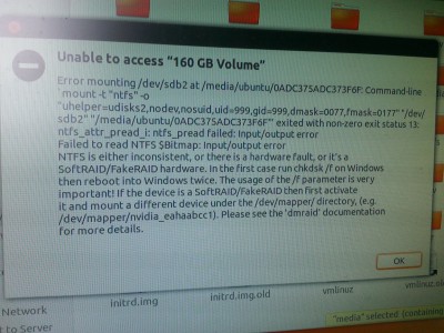

Takže jsem si řekl: ,,Možná bude nutná přeinstalace. Načtu si z CDčka Linux, zálohuji si data a jdu na to.", ale co mne v Linuxu nepřekvapí, k disku C: nemohu přistupovat(chybová hláška v příloze).
Takže, tohle je můj problém, a všechny vás tu prosím o pomoc, protože si já už opravdu nevím rady. :-( Předem děkuji každému za jakoukoliv radu. :-)
Ona chybová hláška, jež se ukáže při pokusu o přístup k disku C:

Pravděpodobně disk odešel. Zkus hirens boot cd a miniXP. V něm crystal disk info. Pokud se to povede, dej sem screen.

Vadny disk (I/O error)
Software na zachranu dat (treba Testdisk, je i pro linux) a vse co pujde prekopirovat na jiny disk.

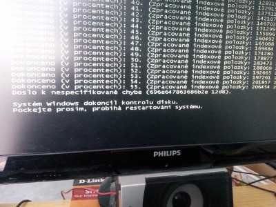

Ještě jsem to nechal projet CHKDSK, kde to ve druhé fázi ze tří skončilo takhle*příloha*. Jdu na ty programy, jak jste mi poradili, předem děkuji, ozvu se, až do dodělám.

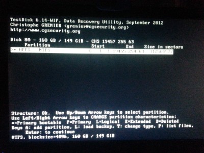

Tak právě provádim Testdisk přes ten Hirens BOOT CD, jak mi bylo porazeno, a začal jsem provádět diagnostiku disku. Otázka zní: Co teď?
Co teď?
