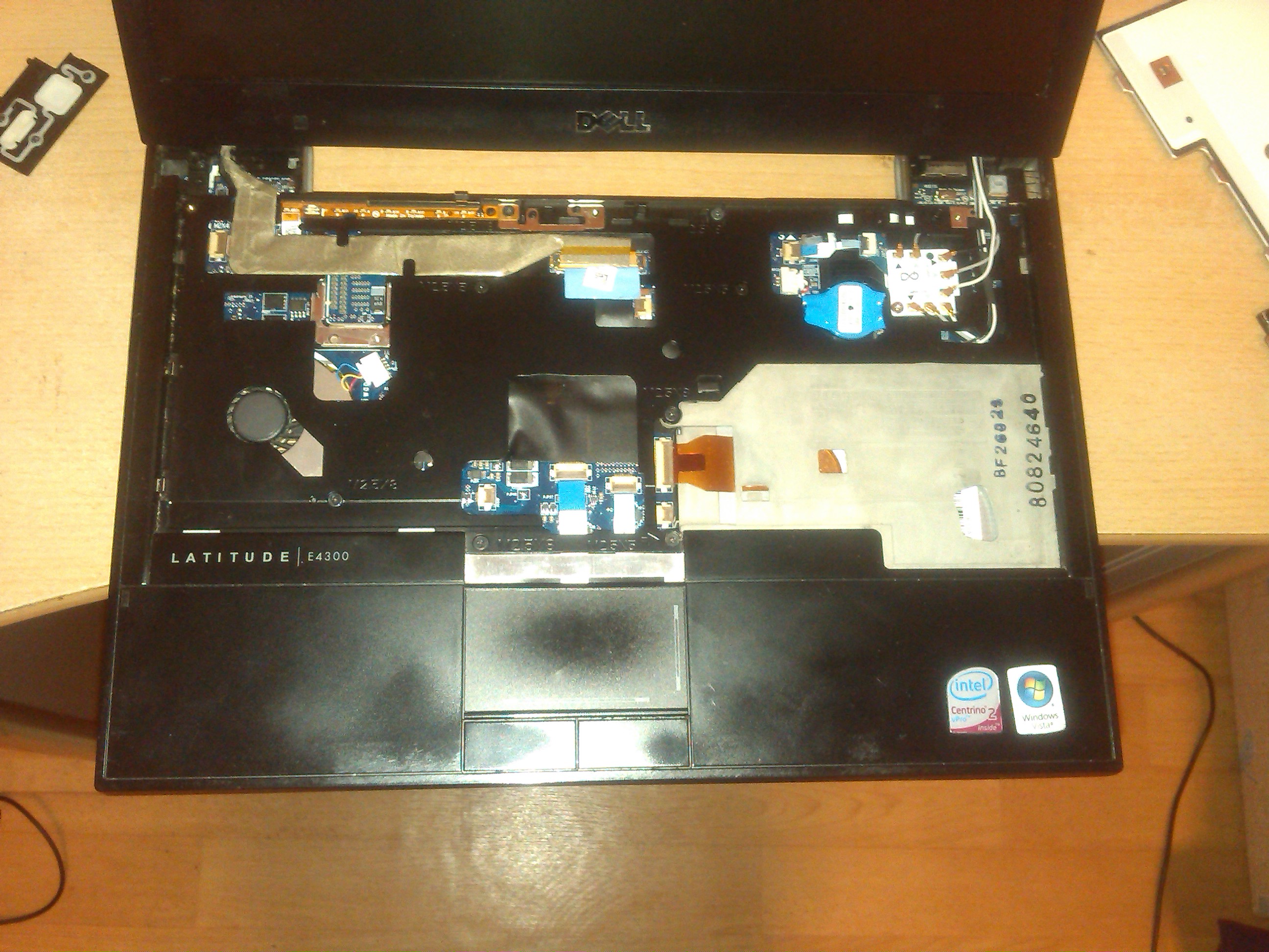

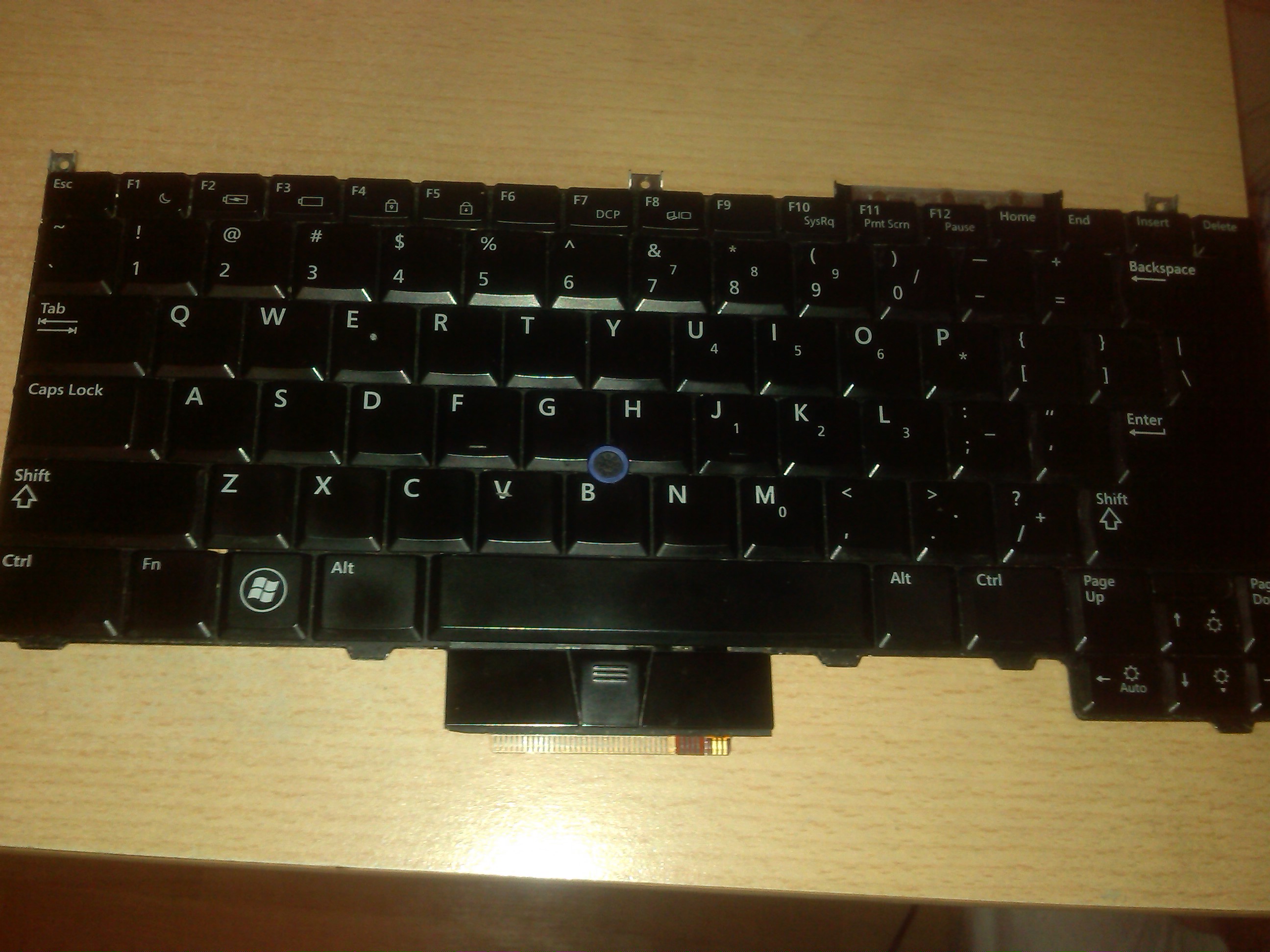

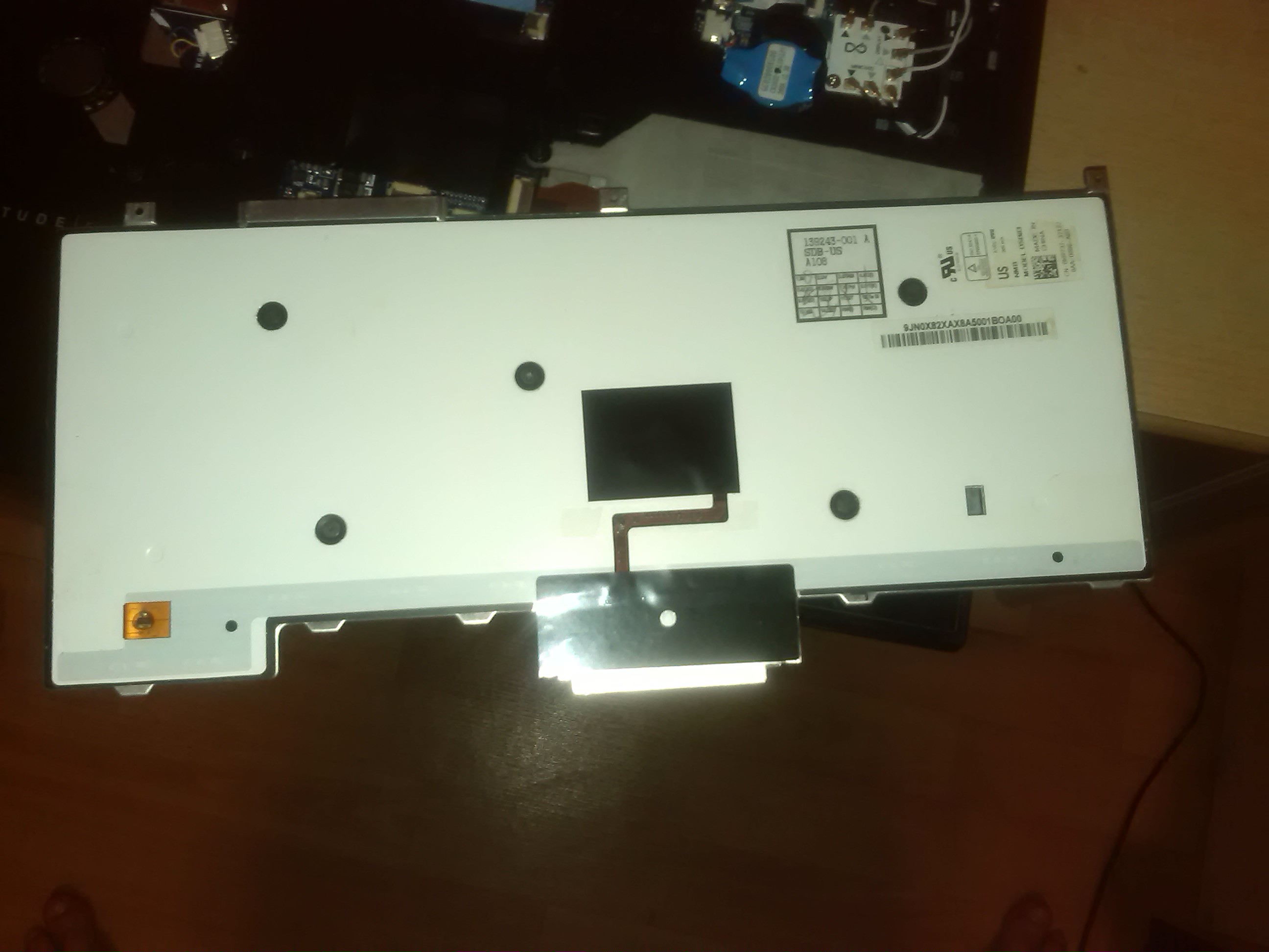

--- Doplnění předchozího příspěvku (19 Pro 2014 11:36) ---
Udělal sem nějaké fotky pro lepší přehled. Vyzkouším jí tam znova nasadit, jestli bude změna.

Čistil jsem klávesnici je celkem nic neříkající pojem. Záleží také na tom čím jsi čistil a jak. Uvedený stav odpovídá buď poškozené klávesnici, ať již mechanicky nebo zateklo tekutinou. Také jsi mohl na netu ulovil nějakou verbež. Zkus vložit log z programu HiJackThis do stejnojmenné sekce a požádej o kontrolu. Místní virobijci se mrknou, zda je PC čistý, nebo ne. Návod najde v Články a návody.
