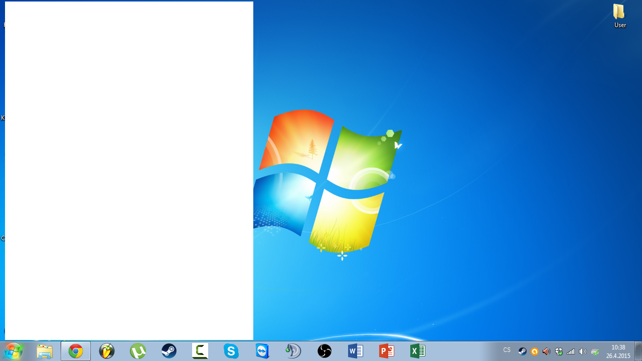

No prostě logicky 1280x720 je na 1440x900 monitoru jak z pravěku (příloha). Proto se ptám, jestli to nejde nějak nastavit na 1440x810 nebo v lepším případě 1920x1080, díval jse se na googlu,že to lze přes registry... nicméně u mě to nefungovalo.

Vzhledem k tomu, žes udělal screenshot, tak to vypadá uplně normálně, né tak, jak to to zobrazuje monitor. Ale nejspíš jde o to, že to máš blbě roztáhné (nižší rozlišení se roztáhne přes celý monitor, je tak?)
