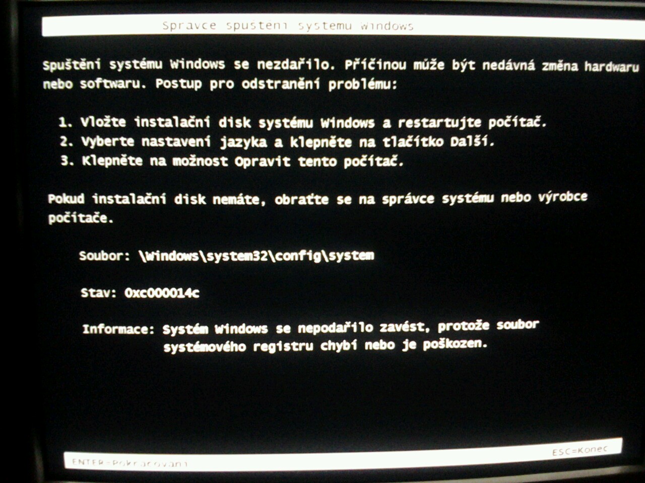

Ahoj,
kolega z práce se ptá co znamená tato chybová hláška a co s tím dělat.. Instalační DVD nemá.
Share2015-08-18-2a6227e303ca5c3b56701d22baf09c99cda48f1a7bc3fbb8b1a11adac6686bb2-Picture.jpg

Obvykle to znamena ze systemovy profil je poskozeny.
Da se to skusit spravit tak, ze z predhcoziho bodu obnovy se vezme systemovy registr a premaze se s nim ten poskozeny - jsou na to navody na netu (i s obrazkama).
Ciste obecne - vyndat disk, zapojit do jineho pocitace, nastavit si opravneni na System Volume Information, podle data si najit nejaky bod obnovy par dni dozadu, najit si tam soubory s registry (ma to nazvy jako SYSTEM nebo USER bez pripony) a prehrat ho na to misto co je v te chybove hlasce.
Kdyz se to povede, dat pod asmin konzoli SFC /SCANNOW

petr22 píše:.. System Volume Information, podle data si najit nejaky bod obnovy par dni dozadu, najit si tam soubory s registry (ma to nazvy jako SYSTEM nebo USER bez pripony) a prehrat ho na to misto co je v te chybove hlasce.
Takhle jednoduche to bylo kdysi v XP, coz bohuzel podle obrazku neni tento pripad.
