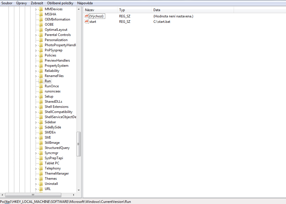

Chtěl bych aby se při startu PC,pokaždé zapl nějakej program (např. start.bat), dočetl jsem se, že je více možností, chtěl bych to dát přímo do registrů (HKEY_LOCAL_MACHINE\Software\Microsoft\Windows\CurrentVersion\Run), ale když to tam dám, tak mi to nejde,nejspíš dělám něco špatně, (syntaxe,.. nevím), tak se chci zeptat jak bych to měl udělat.
Taky se chci zeptat,když dám win+r msconfig>po spuštění, tak tam jsou nějaké aplikace,ale v registrech ne, myslel jsem že v registrech je toho víc.

.bat je skript. I tak by to asi mělo chodit, nicméně větev by měla být HKCU. On se asi spustí, ale protože je HKLM, nemusíš ho vidět. Kromě toho windows nabízí i širší možnosti spouštění skriptů po startu viz. konzola mmc.

Vím, že nejjednodušší by bylo to hodit do složky po spuštění, ale chtěl bych to mít přímo v registrech.
Zkousil jsem to dát i do HKCU (run), ale ani tam mi nešel, po startu ho ani na pozadí ( v procesech) nemůžu najít.
Zkoušel jsem do registru zapsat i jiné programy (Ccleaner, Skype, notepad), ale ani ti mi nenaběhli,takže tam nejspíš dělám něco špatně, ale nevím co.

Takhle to slo naposledy v XP, od Vist uz ne, protoze UAC. Pouzij planovac uloh.

to nechápu, dočetl jsem se, že to jde napsat přímo do registrů, i od 7 vejš,a ty mi tvrdíš,že to nejde ? tak jak to teda je? jestli to jde, tak by bylo nejlepší abych to dal nějak do registrů, jako alternativu můžu samozřejmě použít plánovač, nebo složku po spuštění,ale to až jako zoufalou možnost.

Uvědom si, že klíč Run byl nejvyhledávanější cíl pro různou havěť. Pokud je od vist výše vše ošetřeno, pak je to jen k dobru.

Už mi to jde, 1.,2. restart nic, pak jsem to vypl, ráno zapl, a naběhlo to, takže to nejspíš jde i na sedmičkách. Díky za pomoc
