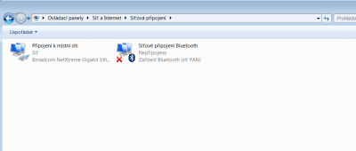

nedávno jsem odkoupil starší ntb z práce, zformátoval disk a nainstaloval Windows 7 64bit Proffesional. Vše běží jak má až na to, že nemůžu zprovoznit wifi, která ale před formátem fungovala, takže hardwarově by mělo být v pořádku (připojení kabelem funguje). Jedná se o Dell latitude E5420.
1) V síťových připojeních zcela chybí ikona pro wifi

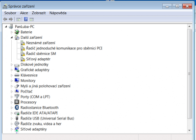

2) Ve správci zařízení je Síťový adaptér zobrazený takto:

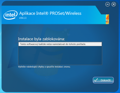

3) Stáhnul jsem ovladače ze stránek výrobce
http://www.dell.com/support/home/us/en/ ... 20/drivers
Nicméně při instalaci dostávám následující hlášku a poté je instalace ukončena a problém přetrvává

Příspěvekod petr22 » 03 úno 2016 19:06
Je to tim, ze tam neni WIFI karta od Intelu.
Ty ostatni ovladace na WIFI od jinych vyrobcu delaji co?
Ovladac na WIFI samozrejmne neni jediny, ktery chybi nainstalovat.

Re: Chybí bezdrátový síťový adaptér
Příspěvekod Pic » 03 úno 2016 22:58
Musíš si stahovat ovladače pro uvedený ntb a použitý OS.
