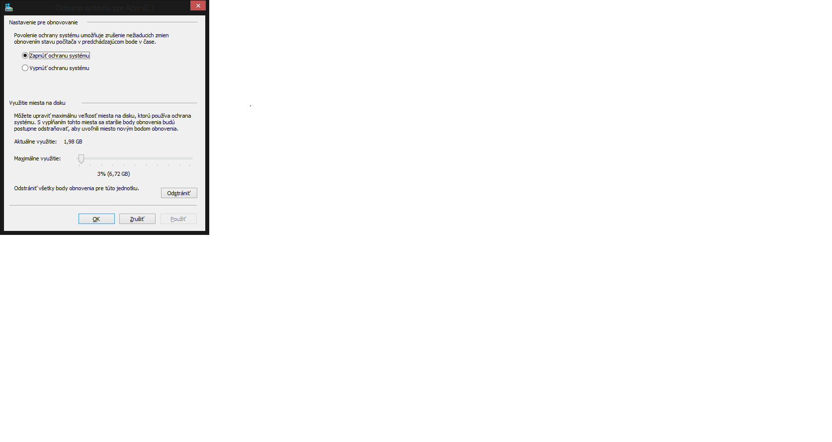

Doporučuji zkontrolovat, kolik místa zabírají body obnovy systému tj. ovládací panely - systém a zabezpečení - ochrana systému - konfigurovat

Re: Čo mi žerie tolko GB na disku ?
body obnovy zaberajú asi tolkoto

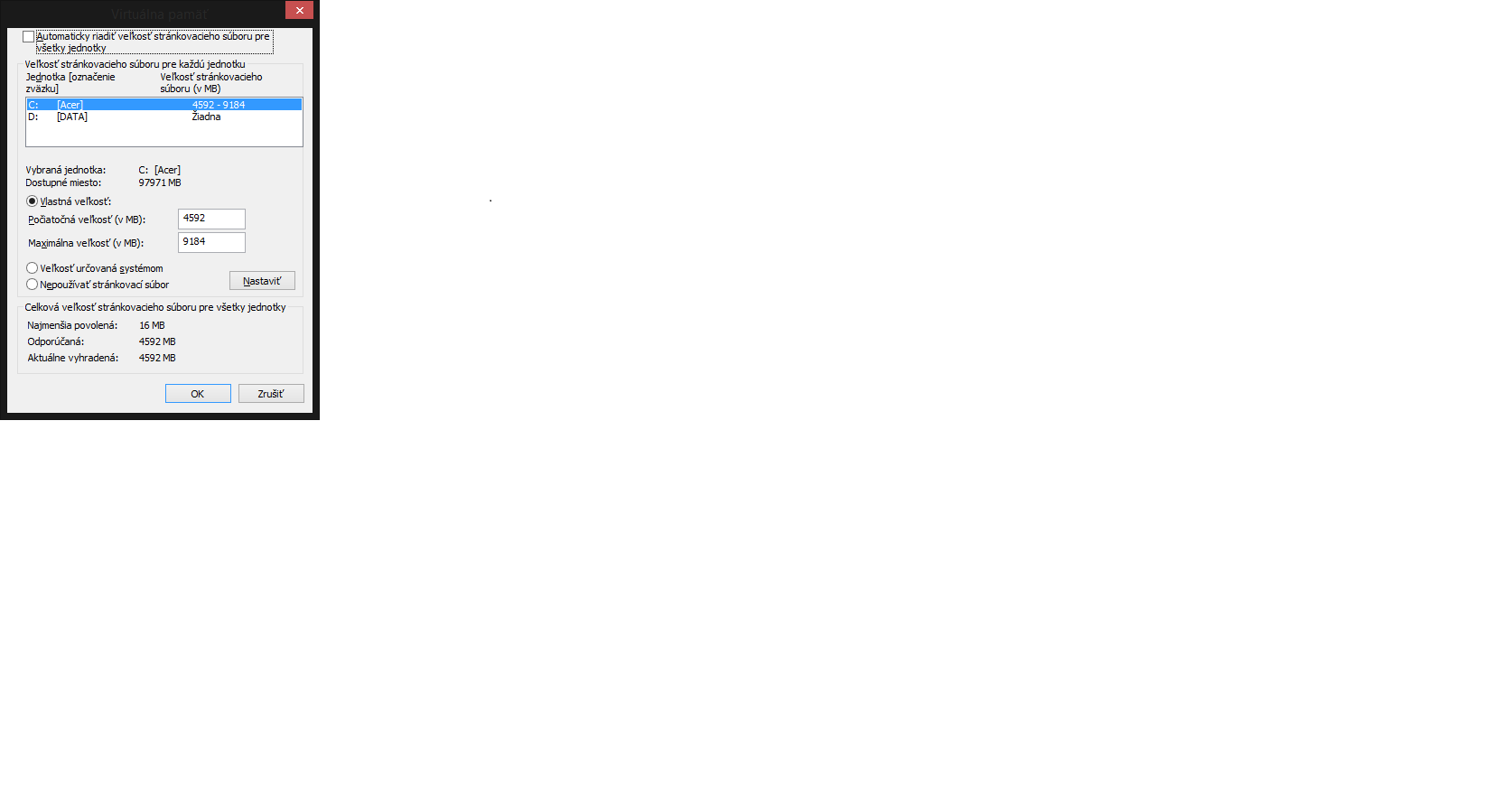

Ok,momentálne to mám nastavené takto (obrázok dole)
Tak skúsim to teda vypnuť a uvidím čo to urobí
