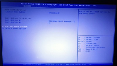

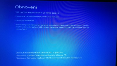

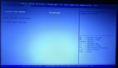

Ahoj, rád bych vás poprosil o radu. Posledních pár měsíců se mně děje takový problém, že při spuštění notebooku - ASUS X550VB, mně někdy naskočí přímo bios ve kterém, když si rozkliknu boot, tak zde chybí jakýkoli disk, ze kterého bych spustil Windows (požívám WIN 10). Přikládám i foto BIOSU, aby jste si udělali obrázek. Dříve jsem používal WIN 7, který běžel bez problému, ale jakmile uběhla záruční doba notebooku, tak začali problémy. Nevím, zdali není např vadný disk, nebo bios. Windows mně naskočí třeba až po 6-10 restartu. Někdy se v biosu objeví třeba bootavaní jen z USB, někdy jen z CD a tak se to pořád opakuje. Někdy naskočí černé okno v angličtině, že ať připojím disk pro bootování a pokračuju libovolnou klávesou. Už opravdu nevím, kde je chyba.. Zkoušel jsem několikrát přeinstalovat Windows, ale notebook jde třeba bez problému jen jeden den a při dalším zpuštění zase blbne. Snad vám pomůžou v radě obrázky.
