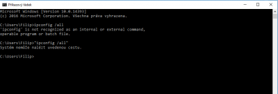

Příspěvekod fulldragons » 05 bře 2017 15:48
zde
Re: internet přestane fungovat, přesto jsem přpiojen
Příspěvekod Uziv00 » 05 bře 2017 17:09
Problém bude horší, protože systém nenalezne ipconfig, který je normálně jeho součástí. Nejdříve si opravd systém, pak se můžeme věnovat síti.
