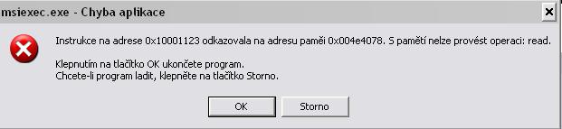

od vcera se snazim bojovat s vyse uvedenym souborem, ktery nenecha vetsinu instalaci uspesne dokoncit. Na radu svych znamych jsem opravil operacni system, bohuzel ani toto nepomohlo a problem stale pretrvava. Muzete mi prosim poradit co mam delat ? Diky
P.S dole je prilozena tabulka ktere neustale otravuje behem instalace ruznych programu.

Ahoj, vítám tě tu na PC-Help.
Zkus toto:
  • Otevři si poznámkový blok a napiš do něj:
    Kód: Vybrat vše
    C:\Windows\syswow64\msiexec.exe /unregserver
    C:\Windows\syswow64\msiexec.exe /regserver
    C:\Windows\system32\msiexec.exe /unregserver
    C:\Windows\system32\msiexec.exe /regserver
  • Přepni si ukládání na Všechny soubory a soubor ulož jako fix-msiexec.bat
  • Soubor spusť.
Dále si nech v sekci HJT zkontrolovat log.

Provedl jsem vse jak jsi napsal. Bohuzel zadna zmena.
Log jsem nechaval kontrolovat vcera mel by byt cisty vice zde : http://www.viry.cz/forum/viewtopic.php?t=56099

Dobře.
Zkus aktualizovat Windows Installer (je to ten soubor WindowsInstaller-KB893803-v2-x86.exe)

Ano tento soubor jsem jiz zkousel take bezuspesne. :((((je to zapeklite :(((

Podívej se na Windows Update, jestli máš všechny aktualizace.
Zkus dát Start-Spustit-cmd a napiš:
Kód: Vybrat vše
SFC/SCANNOW
Pokud to nepomůže, tak ten soubor zkus smazat (je ve Windows\System32).(soubor by se následně měl obnovit ze zálohy)
