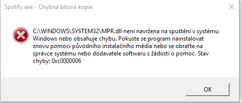

prosím o radu, po poslední automatické aktualizaci windowsu mi na ploše při startu neustále vyskakují chybová hlášení všech programů, které se spouští po startu. Tyto hlášení vyskakují i při spuštění jakéhokoliv programu a to několikrát za sebou.(viz.obr.)
Když error odkliknu, tak program se normálně spustí.
Mám Windows 10
Prosím o jakoukoliv radu jak vyřešit tento problém.
						Chybová hláška - chybná bitová kopie
Re: Chybová hláška - chybná bitová kopie
To nikdo neví co s tím je? Všiml jsem si, že některé programy neotevřu vůbec, jako třeba PDF, některé instalačky atd. Jen vyskočí hromada stejných  errorů a nic. A po všech to chce nějaký MPR.dll

MPR.dll je knihovna a ta je nejspíše vadná, či poškozená. Zkus opravu iWindows z instalačního DVD, nebo případně z flashky

A to udělám jak? Zkoušel jsem stáhnout HD tune, ale neotevřu instalačku, vyskočí jen ten error.

Že je vadný HDD to nahlásí kdykoliv a aktualizace bude jen náhoda. Napsal jsem ti co dělat. Nebo, každá knihovna se dá stáhnout a vložit do system32. Ty ale asi čekáš na zázračné řešení, které to udělá samo.

Dal jsem ten SFC scan a napsalo mi to toto:
Windows Resource Protection found corrupt files but was unable to fix some
of them. Details are included in the CBS.Log windir\Logs\CBS\CBS.log. For
example C:\Windows\Logs\CBS\CBS.log. Note that logging is currently not
supported in offline servicing scenarios.
