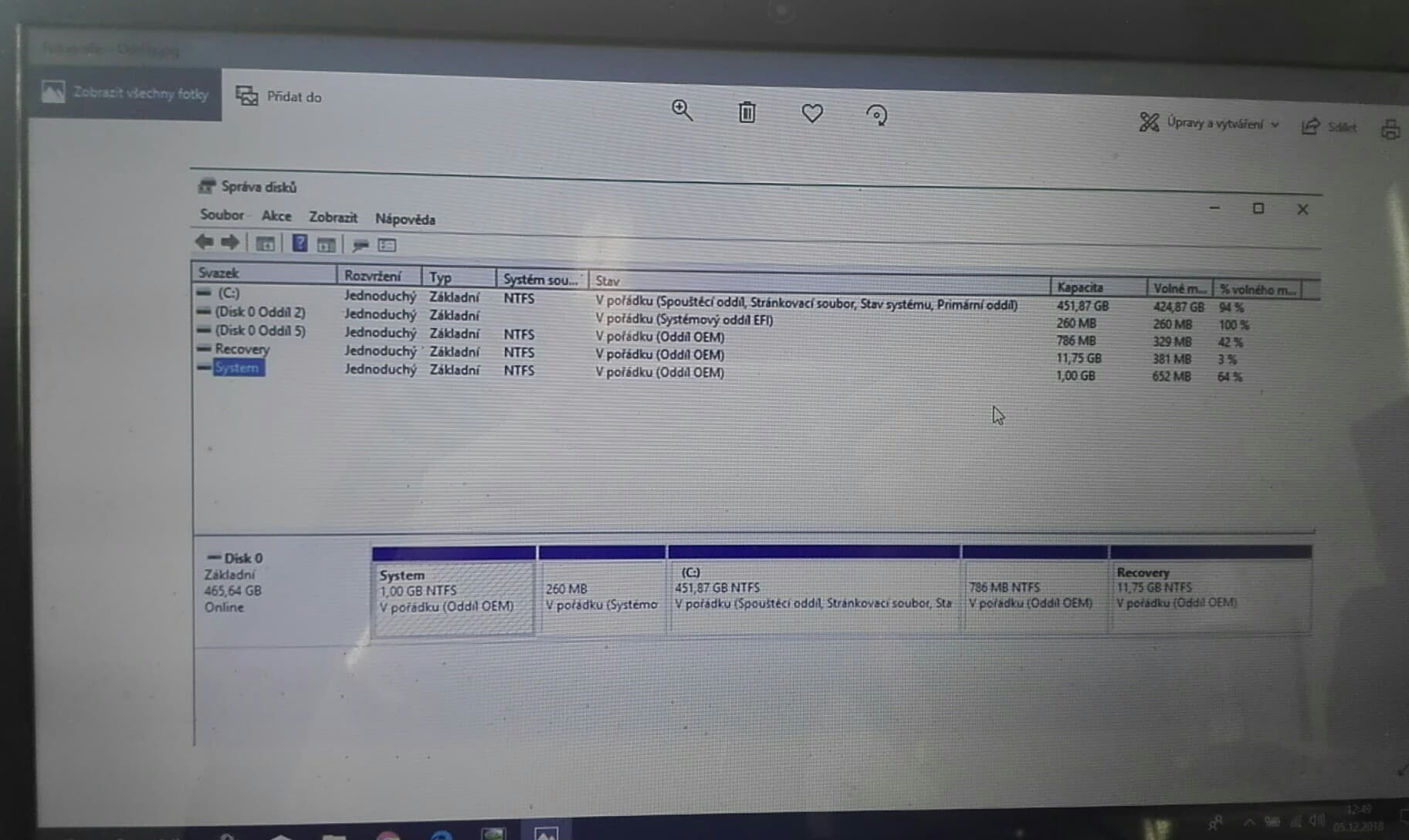

po kratší odmlce bych od Vás potřeboval opět poradit. Nejprve bych Vás chtěl odkázat na předchozí příspěvek viewtopic.php?f=46&t=203144
Ve zkratce, nakonec jsem ze stránek Microsoftu stáhl a vytvořil bitovou kopii s Win 10 a OS nainstaloval. Při instalaci OS jsem raději žádné oddíly na disku nemazal. Nerad bych smazal něco, co by bylo později potřeba. Následně jsem provedl nějaká nastavení, přizpůsobení a aktualizace systému... Vše se tvářilo OK do doby, než:
1, se OS začal zpomalovat, zamrzat a nereagoval na nic.
2, využití disku se opět a docela často zastaví na 100% i přesto, že na NTB se nijak nepracuje.
3, Při "zaklapnutí" a následném otevření NTB velmi pomalu nabíhá úvodní obrazovka a často je potřeba tvrdý reset -
4, to stejné se děje i po probuzení NTB ze spánku nebo zhasnuti obrazovky v úsporném režimu, v horším případě probudit nejde
NTB je zakoupený z kamenné prodejny před pár lety. Byl tam předinstalovaný OS Win 8 + nějaký SW od výrobce.
Poradíte mi, jak systém optimalizovat a zároveň se chci zeptat, zda mohu oddíly smazat aniž by to mělo vliv na chod NTB?
NTB slouží jako pracovní a bere se na cesty k vyřizování různé administrativy. Proto bych ho potřeboval dostat do lepší kondice.
NTB: Toshiba Satellite M50-A-108
Předem děkuji za každou radu

Doporučil bych udělat novou instalaci a kompletně při tom zformátovat disk a nenechávat žádné oddíly, Windows si je vytvoří sám při instalaci. Pokud máš na disku data, zálohuj si je a proveď čistou instalaci. Při výběru disku jej celý zformátuj, ať tam máš jen na výběr "nepřidělené místo na disku 0" a Windows si z toho sám vytvoří oddíly.
Jinak může být taky závada v hardwaru

První co bych udělal je kontrola disku, a pokud je v pořádku tak viz TRNX čistý instal.
Re: Nestabilní OS Win 10 - Mnoho oddílu na disku
Do zformátování celého disku se mi už nechtělo jelikož jsem nedávno prováděl novou instalaci OS. Doporučil bys mi nějaký program, třeba z vlastní zkušenosti, se kterým bych mohl provést kontrolu disku? Už jednou jsem se v minulém příspěvku ptal - v případě, že zformatuju celý disk, jak potom získám licenci na W10? Zůstává ta licence někde v ntb? Jakým způsobem se to vlastně aktivuje po zformatovani celého disku?

Program na kontrolu disku třeba CrystalDiskInfo. Log vlož sem.
Licence je vázaná na základní desku, Windows se ti aktivuje sám. Je sice pěkné, že se ti nechce, ale pokud máš rozbité vidle a nainstaluješ systém znovu, bez formátování disku, tak je dost pravděpodobné, že se to bude chovat stejně. Prostě čistá instalace je čistá instalace.
Díky za vysvětlení ohledně licence. Kontrolu disku provedu hned, jak se vrátím a vložím log. Doufal jsem, že bude stačit zformatovani oddílu, na kterým byl předchozí OS.... Nechtěl jsem mazat ten recovery oddíl a u dalších jsem nevěděl, co jsou zač. Zatim diky

Klidne smaz vse, co na disku je. Jen zalohuj svoje data o ktera nechces prijit.
Recovery oddil obsahuje verzi Windows, ktera byla na notebooku pri koupi - coz
muze byt klidne tri, ctyri, pet verzi Windows 10 dozadu. To nema smysl
obnovovat, protoze stravis mnoho hodin aktualizacemi.
Windows 10 muzes vzdy stahnout aktualni verzi z webu Microsoftu a nainstalovat
z flashdisku.
z flashdisku.
Data jsou zálohovaný. Tak nedávno jsem stahoval z microsoftu OS W10, použiji ho znovu. Při koupi tam byl W8.1, proto jsem recovery ani nechtěl použít, jen jsem si nebyl jistý s tou licencí.
dyšuš si jednou přešel na W10, tak by se ti stejně obnovily desítky, takže ty původní osmičky sou tam k prdu...

02 100 100 _40 000000000000 Průchodnost disku
03 253 253 _33 000E00000001 Čas na roztočení ploten
04 _99 _99 __0 000000000BCD Počet spuštění/zastavení
05 100 100 __5 000000000052 Počet přemapovaných sektorů
07 100 100 _67 000000000000 Počet chybných hledání
08 100 100 _40 000000000000 Čas potřebný na vyhledání
09 _58 _58 __0 000000004862 Hodin v činnosti
0A 100 100 _60 000000000000 Počet opakovaných pokusů o roztočení ploten
0C _99 _99 __0 000000000AE9 Počet cyklů zapnutí zařízení
BF 100 100 __0 000000000000 Počet udalostí zaznamenaných otřesovým senzorem
C0 100 100 __0 00000000003C Počet vypnutí disku
C1 __1 __1 __0 0000000F9DC8 Počet cyklů načítání/vymazání
C2 200 200 __0 00300003001E Teplota
C4 100 100 __0 00000000006C Počet udalostí s číslem realokování sektorů
C5 _84 _84 __0 000000000248 Počet podezřelých sektorů
DF 100 100 __0 000000000000 Zatížení budiče magnetických hlav způsobené opakovanými úkony
0 1 2 3 4 5 6 7 8 9
000: 045A 3FFF C837 0010 0000 0000 003F 0000 0000 0000
010: 3133 3036 3139 544D 3835 3133 3439 334B 4A48 384C
020: 0003 4000 0004 4747 324F 4143 3930 4847 5354 2048
030: 5453 3534 3530 3530 4137 4533 3830 2020 2020 2020
050: 4000 0200 0200 0007 3FFF 0010 003F FC10 00FB 0110
070: 0000 0000 0000 0000 0000 001F 1F06 0000 005E 0040
080: 01FC 0028 746B 7D69 6163 7469 BC49 6163 207F 003A
090: 003B 4080 FFFE 0000 0000 0000 0000 0000 0000 0000
100: 6030 3A38 0000 0000 0000 0000 6003 826C 5000 CCA7
110: 3BF2 3EBB 0000 0000 0000 0000 0000 0000 0000 401C
120: 401C 0000 0000 0000 0000 0000 0000 0000 0029 000B
130: 0340 0000 2182 1CF1 FA00 0000 4000 0400 0003 0000
140: 0000 0703 0505 0000 0000 0000 0000 0000 0000 0000
150: 0000 0000 3254 4243 0000 2802 0000 5DBD 2388 8000
160: 0000 0000 0000 0000 0000 0000 0000 0000 0003 0000
200: 0000 0000 0000 0000 0000 0000 003D 0000 0000 4000
210: 0000 0000 0000 0000 0000 0000 0000 1518 0000 0000
220: 0000 0000 101F 0021 0000 0000 0000 0000 0000 0000
230: 0000 0000 0000 0000 0001 03E0 0000 0000 0000 0000
250: 0000 0000 0000 0000 0000 80A5
000: 10 00 01 0B 00 5F 5F 05 00 05 00 00 00 00 02 05
010: 00 64 64 00 00 00 00 00 00 00 03 07 00 FD FD 01
020: 00 00 00 0E 00 00 04 12 00 63 63 CD 0B 00 00 00
030: 00 00 05 33 00 64 64 52 00 00 00 00 00 00 07 0B
040: 00 64 64 00 00 00 00 00 00 00 08 05 00 64 64 00
050: 00 00 00 00 00 00 09 12 00 3A 3A 62 48 00 00 00
060: 00 00 0A 13 00 64 64 00 00 00 00 00 00 00 0C 32
070: 00 63 63 E9 0A 00 00 00 00 00 BF 0A 00 64 64 00
080: 00 00 00 00 00 00 C0 32 00 64 64 3C 00 00 00 00
090: 00 00 C1 12 00 01 01 C8 9D 0F 00 00 00 00 C2 02
0A0: 00 C8 C8 1E 00 03 00 30 00 00 C4 32 00 64 64 6C
0B0: 00 00 00 00 00 00 C5 22 00 54 54 48 02 00 00 00
0C0: 00 00 C6 08 00 64 64 00 00 00 00 00 00 00 C7 0A
0D0: 00 C8 C8 00 00 00 00 00 00 00 DF 0A 00 64 64 00
160: 00 00 00 00 00 00 00 00 00 00 00 00 2D 00 01 5B
170: 03 00 01 00 02 75 00 00 00 00 00 00 00 00 00 00
1F0: 00 00 00 00 00 00 00 00 00 00 00 00 00 00 00 4C
000: 10 00 01 3E 00 00 00 00 00 00 00 00 00 00 02 28
010: 00 00 00 00 00 00 00 00 00 00 03 21 00 00 00 00
020: 00 00 00 00 00 00 04 00 00 00 00 00 00 00 00 00
030: 00 00 05 05 00 00 00 00 00 00 00 00 00 00 07 43
040: 00 00 00 00 00 00 00 00 00 00 08 28 00 00 00 00
050: 00 00 00 00 00 00 09 00 00 00 00 00 00 00 00 00
060: 00 00 0A 3C 00 00 00 00 00 00 00 00 00 00 0C 00
070: 00 00 00 00 00 00 00 00 00 00 BF 00 00 00 00 00
080: 00 00 00 00 00 00 C0 00 00 00 00 00 00 00 00 00
090: 00 00 C1 00 00 00 00 00 00 00 00 00 00 00 C2 00
0A0: 00 00 00 00 00 00 00 00 00 00 C4 00 00 00 00 00
0B0: 00 00 00 00 00 00 C5 00 00 00 00 00 00 00 00 00
0C0: 00 00 C6 00 00 00 00 00 00 00 00 00 00 00 C7 00
0D0: 00 00 00 00 00 00 00 00 00 00 DF 00 00 00 00 00
1F0: 00 00 00 00 00 00 00 00 00 00 00 00 00 00 00 89
Tohle mi to ukazuje...

Takže tento disk doporučuji dát do eletroodpadu. Již má přemapované sektory, takže problémy které popisuješ jsou zřejmě způsobeny vadným diskem.
Dodatečně přidáno po 1 minutě 20 vteřinách:
18 tisíc hodin provozu je číslo, které mě před diskem varuje...
Po 18.000 hodinach u tech nejlevnejsich disku akorat konci zaruka
Hlavni problem je ze je to megasmejd HGST 500GB, coz jsou disky ktere
nam odchazeji prumerne jeden za 3 dny a servis uz misto nich posila Seagate,
protoze nektere HGST po reklamaci nevydrzely ani tri nedele.
