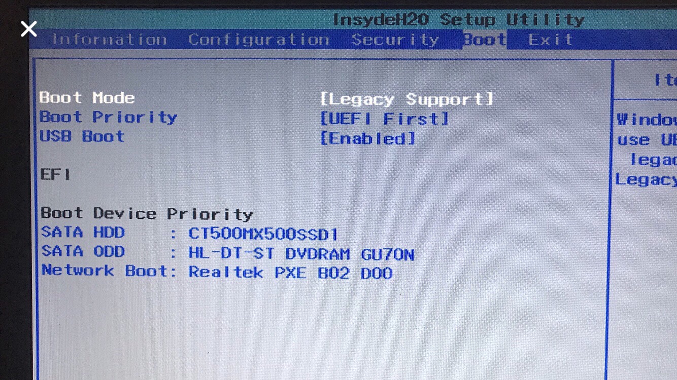

Dnes sem vyměnil HDD za SSD. Stáhnul jsem si a vypálil windows na DVD. Po zapnutí se mě ukazuje furt to samý dokola. Podle googlu nebo návodu na yutube se problém nevyřešil. Zkusím radu zde.

Je v BIOSu povolene bootovani z DVD a je mechanika jako prvni bootovaci zarizeni ?

Nevyznám se. Potřebuji radu.
Dodatečně přidáno po 2 minutách 33 vteřinách:

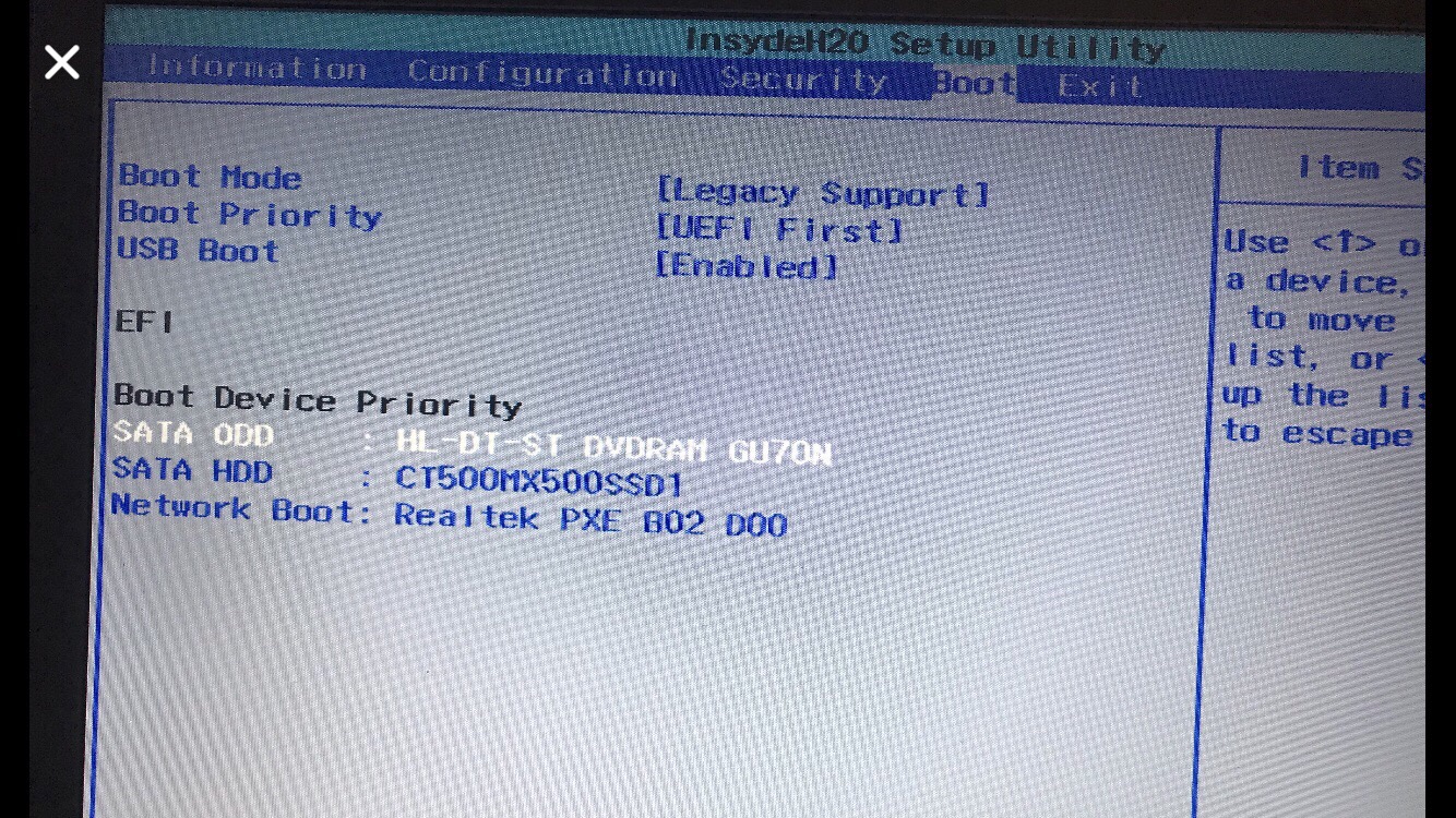

Nějak takto? Zkusím to

Tak jak to mas ted mas na 1 miste SSD a na druhem miste DVD
Dej jako prvni DVD a jako druhe SSD a bude to fungovat.
To nahore je samozrejmne prvni. Treti moznost - boot ze site - klidne vypni.

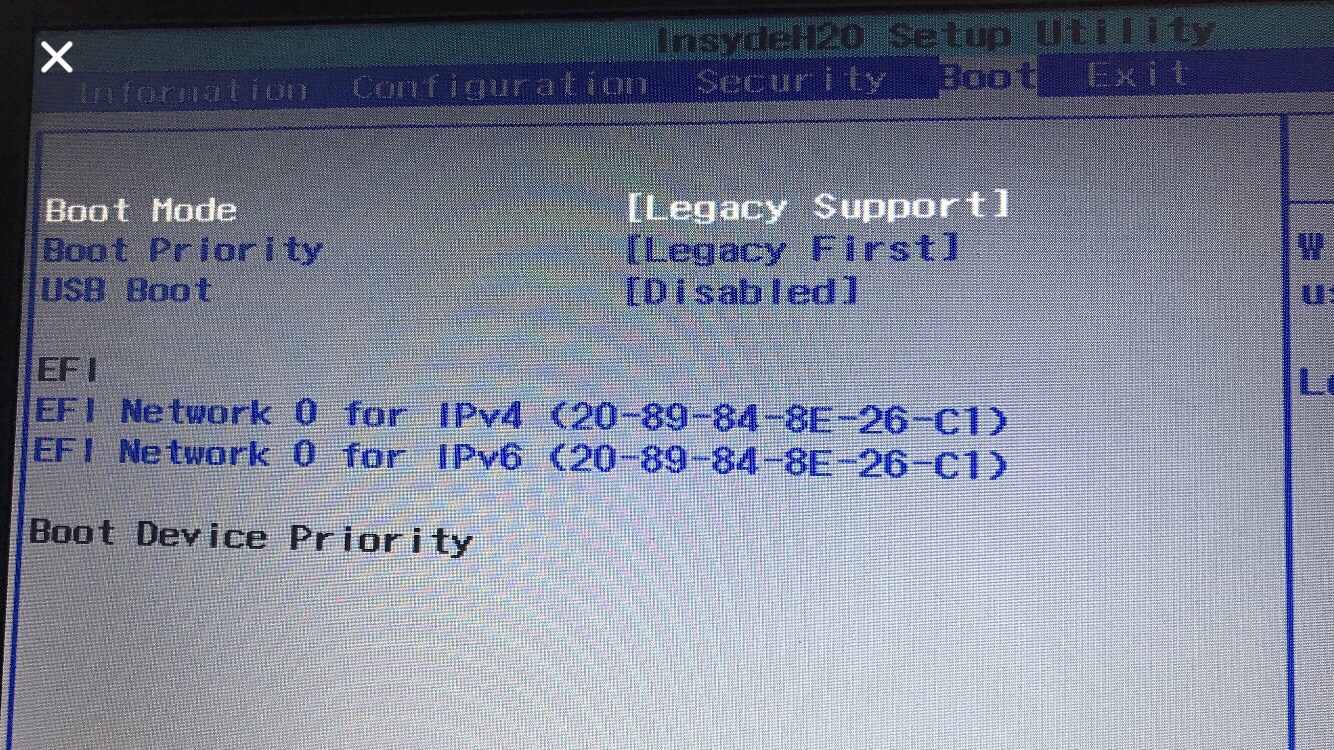

Ani v jednom případě se nic nemění.
Tak jak to mám nastavený v jedné příloze.

Na tom prvnim obrazku ze dvou je to spravne.
Pokud to takto nefunguje, neni v mechanice instalacni DVD Windows
ktere je vypaleno spravne.
