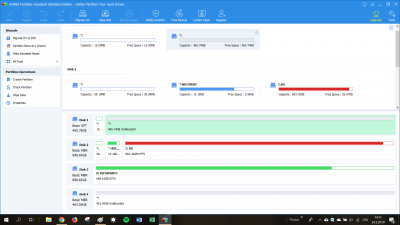

Klikáš tu :
Obrázek
Čo je Disk 4 ?Ak tam máš Convert na MBR , tak skús.

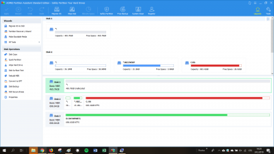

Disk 4 nevím co byl ale už zmisel :D realně jsou tam 3. Tak jsem to převed a dal Delete all partitions.
Mám zkusit znovu instalci?

Klikni si teraz na Disk 1 PT na to voľné miesto a vytvor nový oddiel a v rozšírených možnostiach si daj fajku , že je to SSD disk.Počas inštalácie už nemusíš nič odstráňovať ani formátovať.
Ten Disk 4 bol zrejme tiež ten istý SSD disk.Raz MBR a raz ako GPT.
