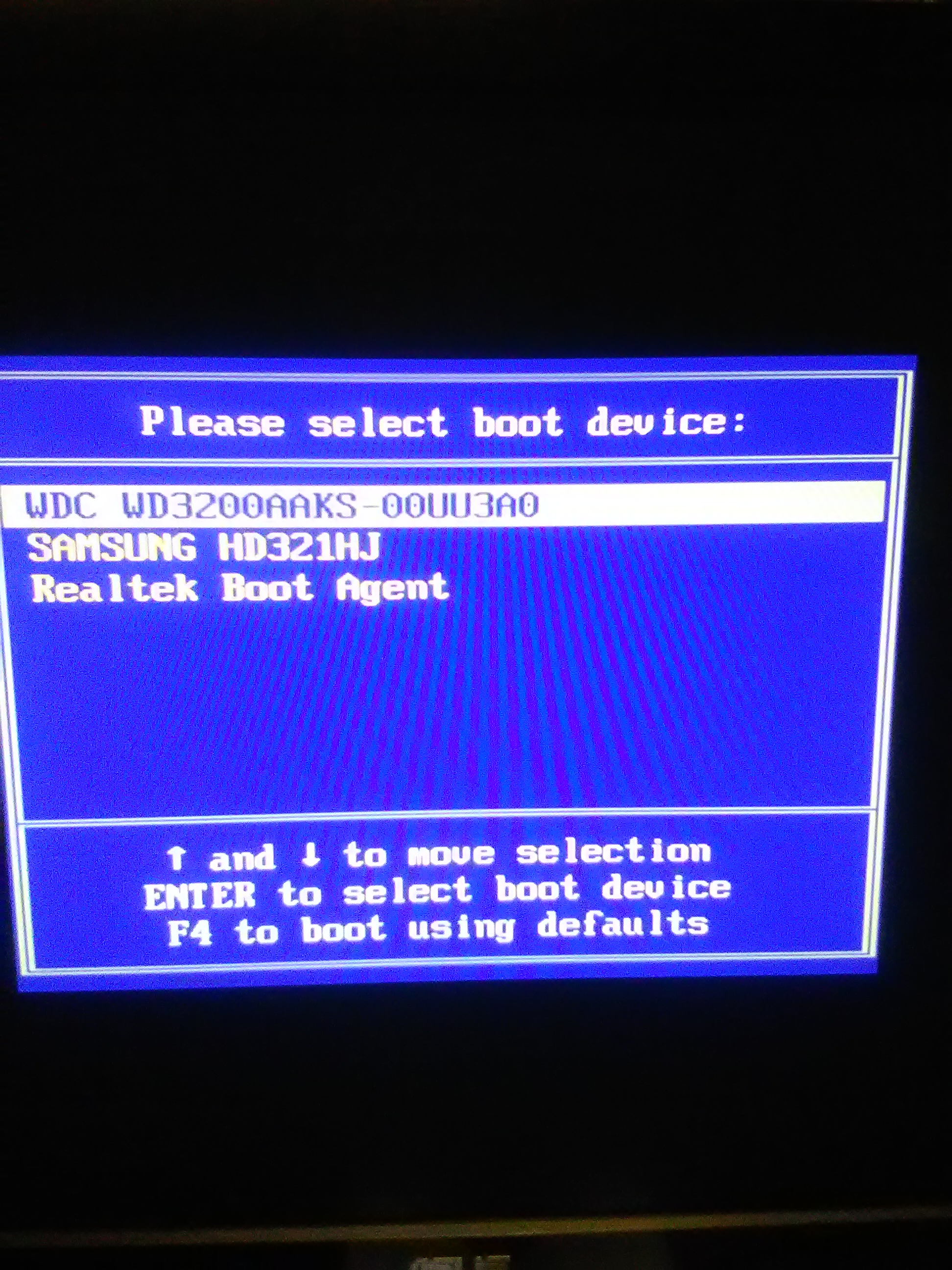

Zdravím , chtěl jsem si přeinstalovat windows 10, ale mám problém . Nejdříve jsem nakoukal nějaké videa na youtube, abych věděl co a jak .Na fleshku jsem nahrál windows 10 a pro jistotu jsem fleshku zformátoval i přes rufus . Při startu jsem dal F12 na bootování a zobrazila se mi tam tato tabulka viz obrázek.
Ale problém je v tom, že se mi tam usb disk neukazuje v tom bootovacím zařízení , nevím co s tím mám dělat. Mohli by jste mi prosím někdo poradit?
Název mé základní desky je Hp Compaq dx 2400
Děkuji za rychlou odpověď.

Rufus jsi pouzil, ale s MBR a s podporou starsich BIOSu?
Kdyz ji nechas vytvorit nastrojem od MS, tak take neni videt?
Pak je jeste moznost, ze je v BIOSu boot z USB zakazan.

zkus mbr a pak gpt
jedno z toho pojede.

Ano, Rufus jsem použil s MBR podporou.
A jak zjistím , že v biosu je boot z usb zakázán?
A co se týče o tom vytvoření nástrojem od MS , tak se přiznám , že vůbec nevím jak na to jsem like.
Dodatečně přidáno po 2 minutách 59 vteřinách:
A podle zprávy disku tam mám mít to MBR, ale zkusím to ještě s tím Gpt
A s instalací přes DVD nemám možnost
