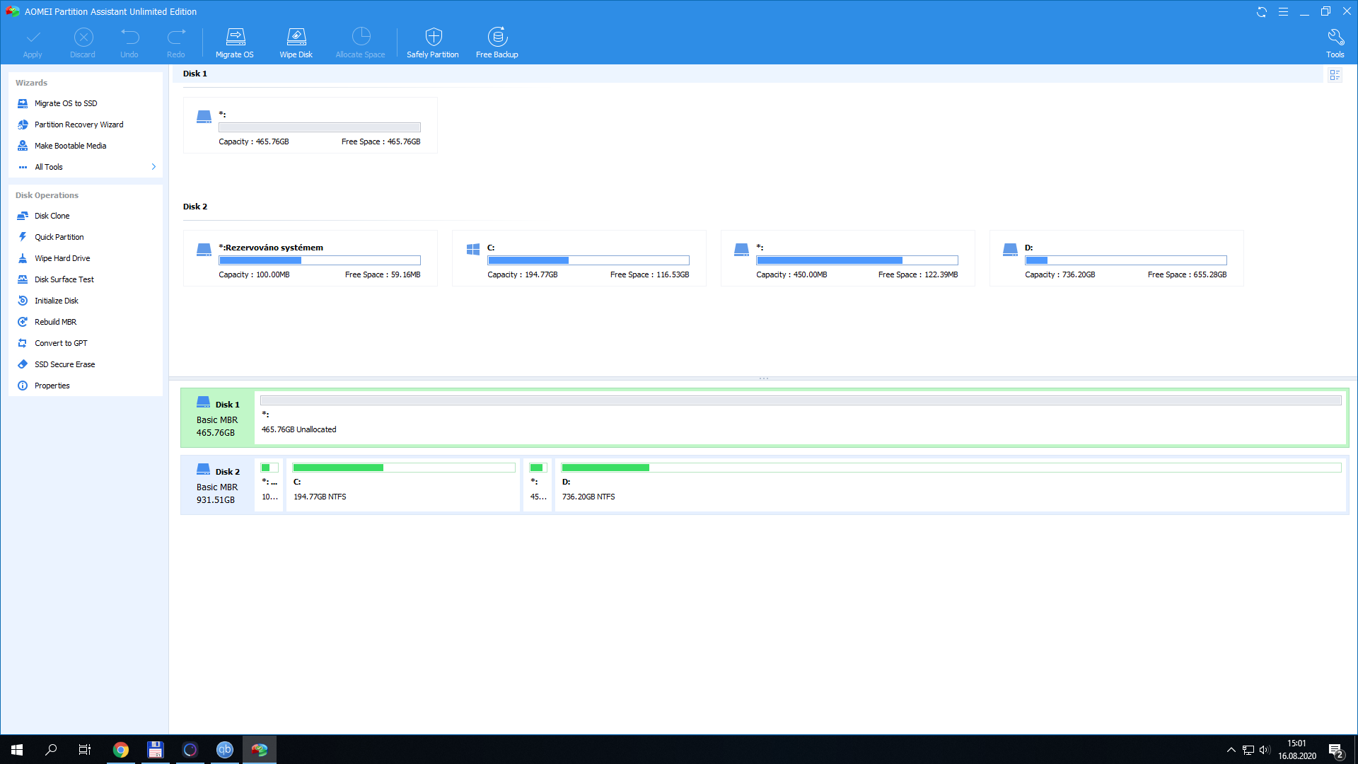

AOMEI po Wipe disk

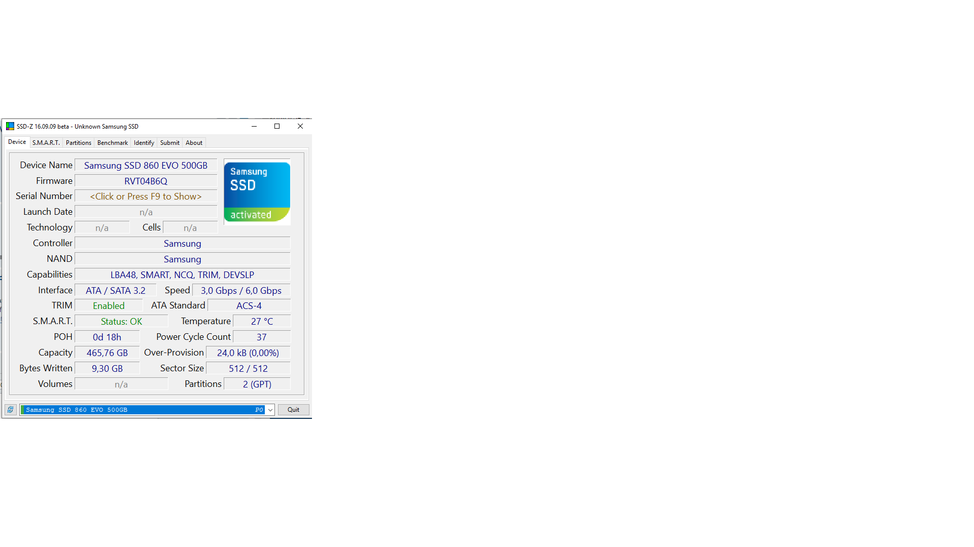

SSD-Z

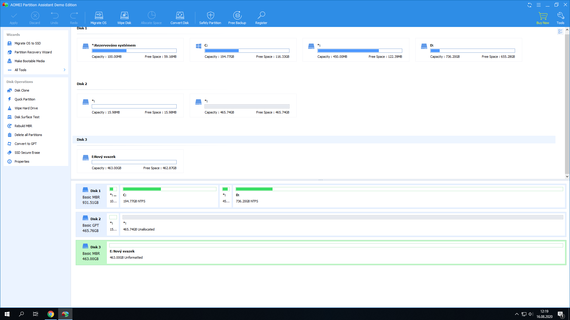

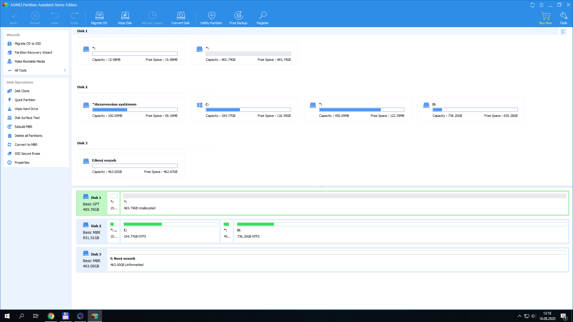

AOMEI po změně portu na MB

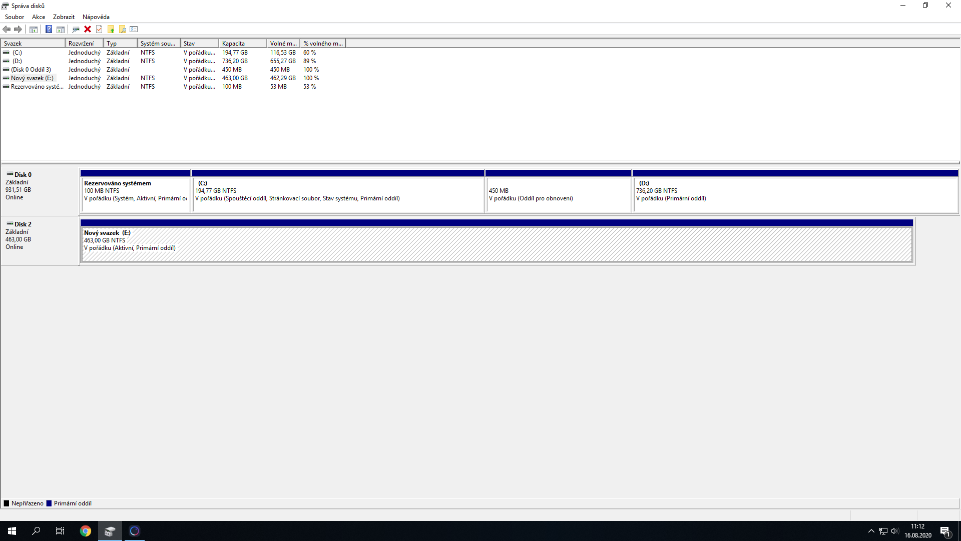

Daj sem screen zo Správa diskov , ak spustíš OS z HDD a nechaj pripojený aj Samsung.
Jacobo
Příspěvky: 13
Registrován: srpen 20
Re: Řazení disku při instalaci Windows 10 chyba disku
Příspěvekod Jacobo » 16 srp 2020 11:16
Přidal jsem screen
Dodatečně přidáno po 39 vteřinách:
Přidal jsem screen. Disk 2 je Samsung a disk 1 je starý HDD

Nainštaluj si AOMEI Partition Assistant Standard free https://www.diskpart.com/download.htmla daj screen aj v tom programe.
Jacobo
Příspěvky: 13
Příspěvekod Jacobo » 16 srp 2020 12:21
Jen nechápu proč to zobrazuje i Disk 3 když fyzicky mám jen 2 disky. Pokud se tímhle programem dá clonovat starý hdd na SSD tak by byl problém vyřešen.

Je problém,tak preto.Nainštaluj si Samsung Magician a pozri sa na Drive details.
Skús : zapoj SSD na konektor Sata na doske č.10 a HDD do Sata 11.Od IDE konektora na doske je 10 prvý a 11 druhý Sata konektor.

Příspěvekod Jacobo » 16 srp 2020 13:20
Přesunulo se to HDD je 2 a SSD je 1 ale disk 3 zůstal
