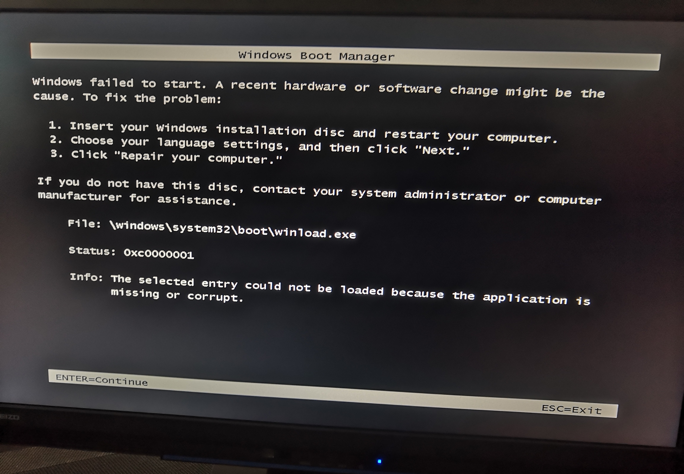

Ahoj, potrebuji řadu.Uz nevím, co s tím.
Chtel jsem v pc mit 2 systemy zaroven.Na jednom ssd mam W7 a na druhym jsem chtel W10.Ale tak, aby jeden disk na druhy "nevidel"
Tak jsem to tak nainstaloval a v pohode.Jenze jsem na tom druhem ssd s W10 neco podělal a chtel jsem udelat opet cistou instalaci. Jenze jsem pri te instalaci zapomnel odpojit disk s W7. A ted mi dela bordel winload.exe. Za stavajici situace na sebe disky musi videt. Kdyz ten s W10 fyzicky odpojim,tak ten s W7 mi pise chybu s winload.exe. a nejde spustit. Tudiž tam musi byt fyzicky i ten s W10,ale oba na sebe "vidi", coz jsem nechtel.
Jde prosim nejak vyresit,aby se mi opet spoustel disk s W7 sam o sobe,aniz by nebyl nejak zavisly na disku s W10? Flashku s W7 mam,ale nedari se mi spustit (opravu).Potrebuju proste nejak vratit zpatky winload.exe. Snad chapete,jak to myslim. Diky mnohokrat Martin

píšeš, že jsi to "tak nainstaloval" a v pohodě ... jak tak? Musel bys přesně popsat situaci ... dle mého, aby disky na sebe neviděly, musí mít každý svůj zavaděč, to znamená, že když instaluješ na jeden, druhý musí být odpojen, pak ale netuším, jak to bude fungovat při startu ... není to klasický dualboot ...

Nainstaloval jsem to přesně, jak píšeš.Odpojil jsem disk s W7, na druhý nainstaloval W10,potom připojil disk s W7 a vzájemně jsem je ve Windows dal offline.
Při bootovani si vyberu, ze kterého disku chci bootovat a oba byli naprosto oddělené.
Jenže podruhé jsem to odpojit zapomněl.Momentalne mám takovou situaci, že se nemůžu dostat ani do 7 ani do 10. Oprava Windows nefunguje.

pokud tam máš data, bootnout z live linuxu, někam zálohovat a udělat nové instalace ... předpokládám, že win 7 má mbr zavaděč, win 10 gpt, to se asi bije ...

Mám toho tam hromadu, ale už to asi vzdávám.Zabyvam se tím od rána a bez výsledku.Nainstaluju čistou W10 na samostatný disk, pak připojím ten druhej a pretaham data.Snad to takhle půjde.

půjde ... málo informací :D pokud je win 7 na mbr, ten by opravit šel ... gpt samozřejmě taky, ale dost složitě

Win7 gpt taky umí :-)
Co na to říct - mám to uděláno stejně. A boot vybírám z BIOSu. Disky na sebe "nevidí", protože to mám zakázáno ve správci zařízení.
Odpoj všechny disky, nech ten s woknama7, nabootuj z instalačky a oprav zavaděč. Tím zprovozníš W7.

Já se na opravu ani nedostanu. Nabootuju z flashky, načte se to a okamžitě vyběhne obrazovka viz. Obrázek
Re: winload.exe
Příspěvek od Uziv00 »
Nebootuješ z flashky. A zvolíš opravu:
To co se ti zobrazuje se ti zobrazí, i když tam tu flashku nemáš, ne?

Zobrazí se to, i když tam flashka není. Ale když bootuju z disku, tak se obrázek objeví hned. Když ale bootuju z flashky, tak prvně dojede "Windows is loading files......" a pak se objeví úplně stejná tabulka.Uz nechápu, co dělám špatně.

dělají to obě flashky, nebo jedna a která? win7 nebo win10? Jak jsi ty instalačky dělal? Přes rufus z iso, nebo přes win creation tool? Vypadá to na poškozené soubory na flashce ... mohl bys zkusit https://recoverit.wondershare.com/free- ... gAEALw_wcB
