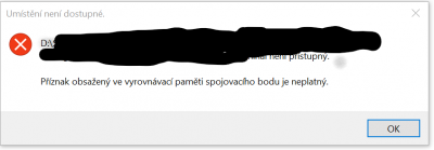

Dobrý den,
při rychlém mazání a přejmenovávání složek mi ve windows jedna složka "uhnila" viz. přiložený printscreen. Není přístupná a nelze ji ani smazat. Jak lze problém ve windows vyřešit? Díky za tipy.

Co to je uhnila?
Spusť Windows v nouzovém režimu s pak ji smaž. Pokud se to nepovede, tak nabootovat z USB, s pak smazat.

Podle screenshotu byla naplanovana operace se slozkou, ktera byla mezitim presunuta nebo prejmenovana.
Pokud se do ni nejde dostat, staci ve spravci zabezpeceni prevzit vlastnictvi a nastavit pristup.
