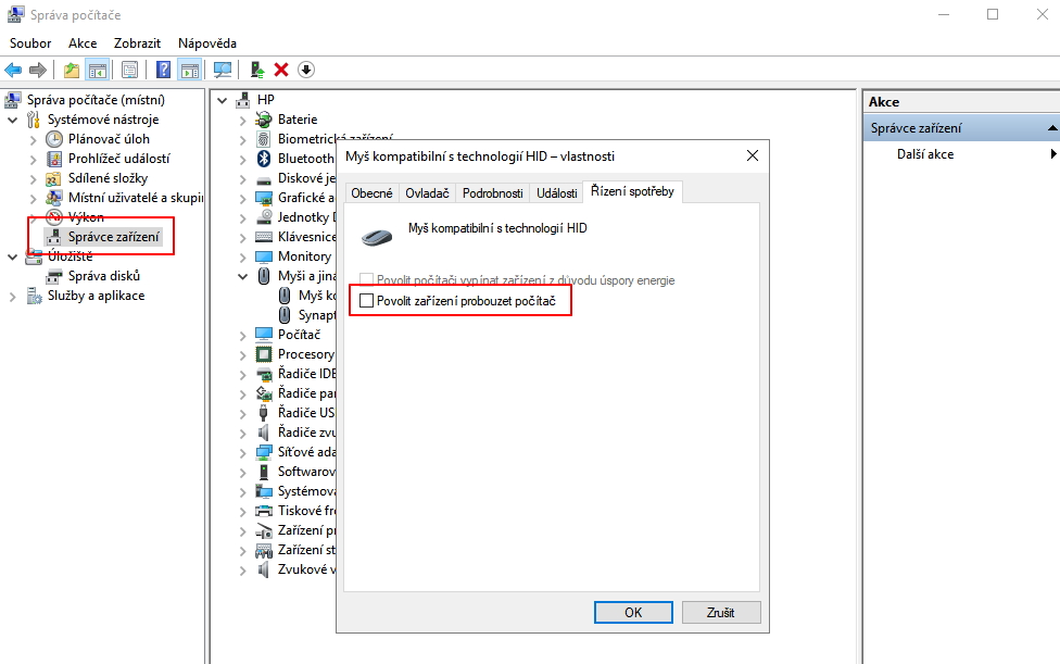

Příspěvekod Uziv00 » 25 bře 2023 08:47
Zkontroluj si v nastavení, zda myš vůbec probouzet může:

Tak v nastaveniach mam zakliknute aby sa mi dalo prebudzat miskou aj klavesnicou.

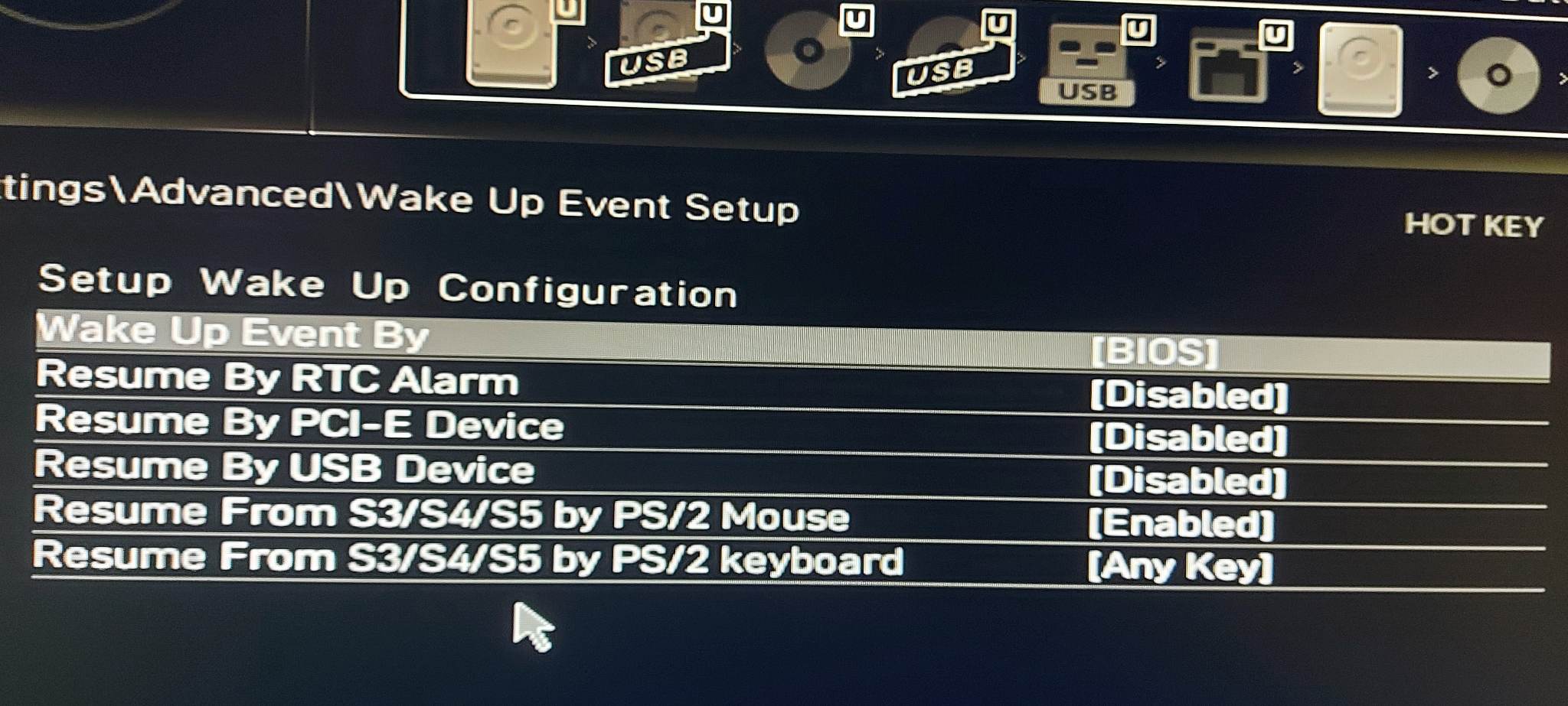

A este som zistil ze v biose sa da nastavit aby sa prebudzal pc z miskou a klavesnicou.
Tu posielam screen. Dal som povolit a stale to nejde.

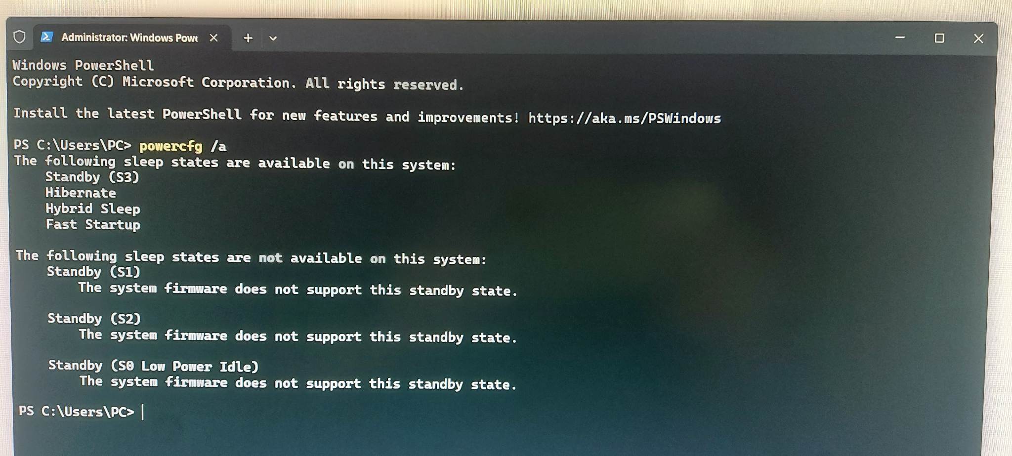

uodate : Tak na internete som zistil ako skontrolovat moj aktualny stav spankoveho rezimu a zistil som toto. A podla tohoto niesu tieto stavy v mojom pc podporovane. A to su akurat tie ktore potrebujem.

To, co jsi zapnul zase vypni a zkus přepnout na Enable položku "Resume By USB device".

Tak ono to fungovalo. Konecne mozem prebudit pc pohybom misky a nemusim po zobudeni vstat z postele a urobit dva kroky.
Diki pcmaker
