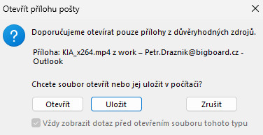

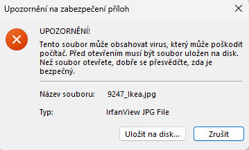

1. Při otevírání příloh v Outlooku 2019 se mne to u jpg neustále ptá jestli to chci otevřít nebo uložit - viz. obrázek 1. Fakt jsem nenašel kde to vypnout.

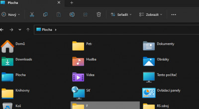

2. Jdou někde trvale vypnout předdefinovaný ikony, obrázky, hudba atd...

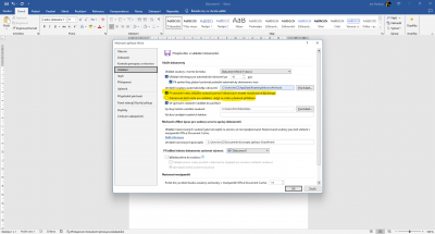

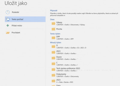

3. Word 2019 - jde vynechat ten mezikrok při ukládání a ukládat trvale jen na plochu?

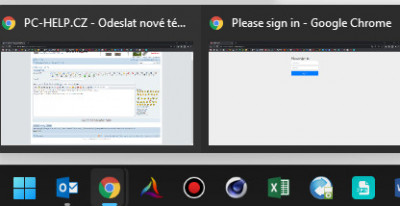

4. Hlavní panel, asi největší bolest. Když mám otevřených víc oken jednoho programu, nemám vedle sebe tolik záložek kolik jich je otevřených. Pitomně na to musím najet a čekat až se mi otevřou miniatury.

U bodu 4. si pockej na Windows 11 23H2. Tam to udajne bude a bude to i funkcni.

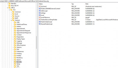

bod 1. vyzkoušej
https://support.microsoft.com/en-us/top ... 8d389ff822
office 2019 je jako 2016 - takže office16 a v registru to radši dej bez tečky

bod 3. když dáš ctrl+s tak se ti objeví menší okno a u plochy pomocí 3 teček můžeš nastavit jako výchozí a přístě dáš ctrl+s a klik uložit bez nastavování cesty. Lépe to asi řešit nejde.

Bod 1, něco to dělá ale výsledek je vlastně stejný. Asi by to chtělo ten registr upravit tak, aby se jpg/ gif atd.. rovnou otevřel bez této hlášky.

bod 1. smaž ten záznam z registru a zkus https://answers.microsoft.com/en-us/out ... 0c9de44c11
nebo můžeš zkusit i https://answers.microsoft.com/en-us/out ... 9550b7e4b4
bod 3. zaškrtni zvýrazněné možnosti dle obrázku a ctrl+s ti vyskoči rovnou dialog pro uložení
