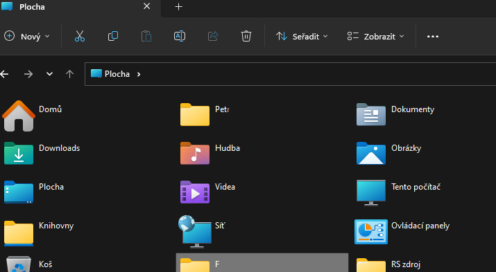

1. Při otevírání příloh v Outlooku 2019 se mne to u jpg neustále ptá jestli to chci otevřít nebo uložit - viz. obrázek 1. Fakt jsem nenašel kde to vypnout.

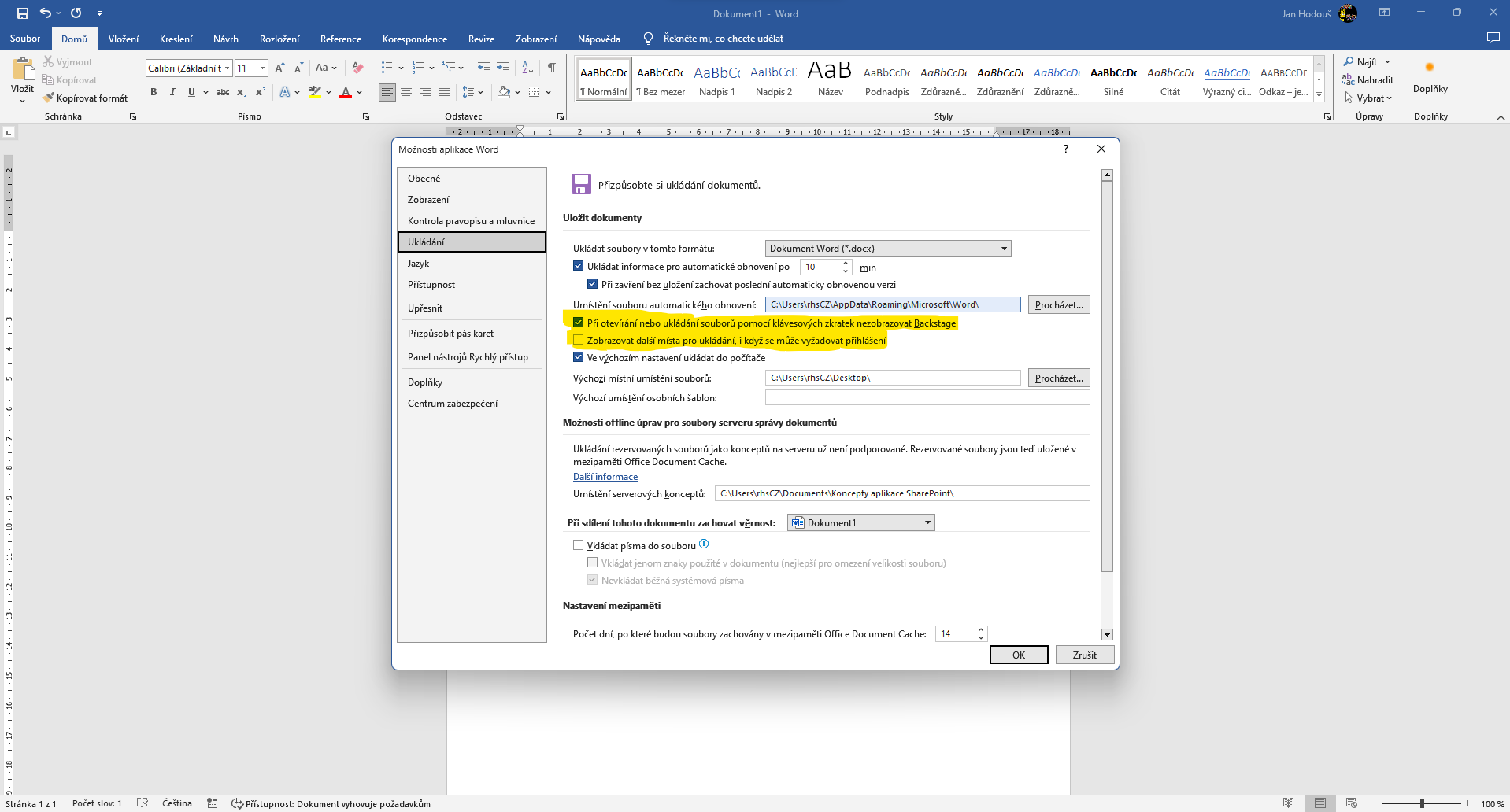

3. Word 2019 - jde vynechat ten mezikrok při ukládání a ukládat trvale jen na plochu?
4. Hlavní panel, asi největší bolest. Když mám otevřených víc oken jednoho programu, nemám vedle sebe tolik záložek kolik jich je otevřených. Pitomně na to musím najet a čekat až se mi otevřou miniatury.

U bodu 4. si pockej na Windows 11 23H2. Tam to udajne bude a bude to i funkcni.

bod 3. když dáš ctrl+s tak se ti objeví menší okno a u plochy pomocí 3 teček můžeš nastavit jako výchozí a přístě dáš ctrl+s a klik uložit bez nastavování cesty. Lépe to asi řešit nejde.

bod 3. zaškrtni zvýrazněné možnosti dle obrázku a ctrl+s ti vyskoči rovnou dialog pro uložení
