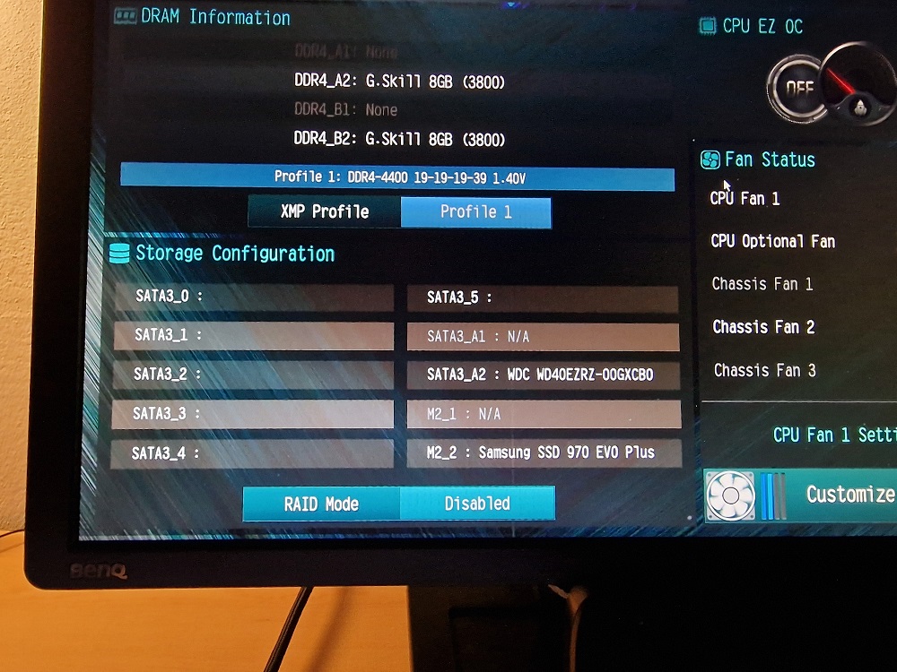

Když dám CSM na disabled, tak mi zmizí většina disků:
Zůstane jen jeden WD Blue 4TB v SATAA3_A2 slotu a nové M2 SSD.

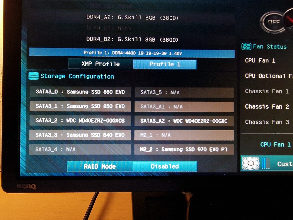

Normálně, když je CSM enabled, tak tam jsou vidět takto všechny disky:
To, že ostatní SATA disky zmizí, když dám CSM na disabled je normální jev? Ty Win 11 bych chtěl nainstalovat právě na to nové M2 SSD, které tam zůstane vidět i když je CSM na disabled. To M2 mám pod Windows zatím jako nezaložený disk. Současné Win 10 mám na tom: Samsung SSD 840 EVO.

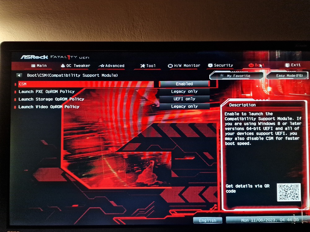

Ještě mám možnost přepnout tyto možnosti:
Zkoušel jsem ostatní dát na UEFI only s tím se dostanu do Windows, ale na daný problém to nemá vliv. Též jsem si všiml, že potom při bootu PC zmizí hláška na konfiguraci síťovky a místo loga s kolečkem načítání Windows je jen černá obrazovka a vidím až teprve uživatelskou obrazovku Vítejte.
