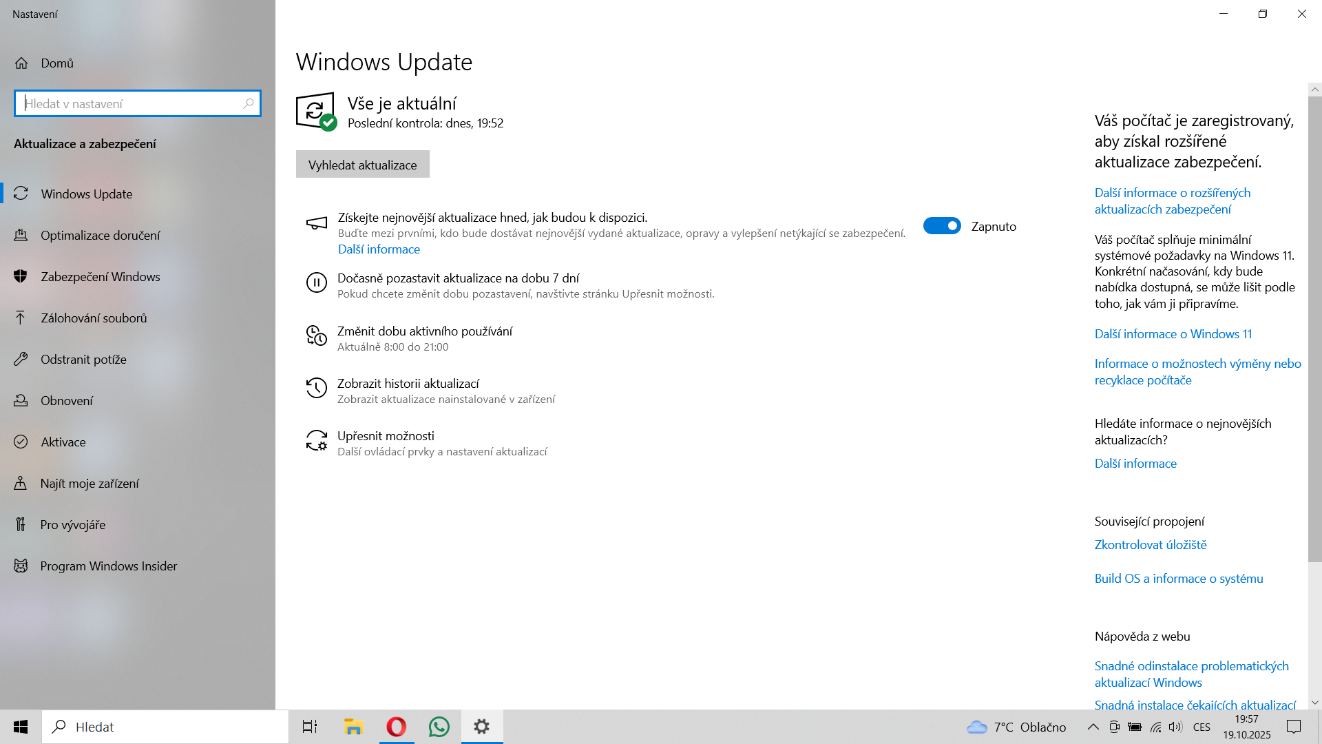

Zdravim,mam prodložena zaruka o rok na win 10 ale neustale mi skače nabidka na win 11 ,notebook splnuje minimalni pozadavky a chci ho pouzivat min. jeste rok.Jak se mam zbavit otravne okno Update win 11 prosim?

Přikládám v archivu 2 soubory.
win10.reg - mělo by zabránit vyskakovat
win10rev.reg - vrátí zpět.
stačí poklepat na soubor a bude se to ptát jestli chceš přidat klíče do registru tak to potvrdíš ano.
po přidání restartuj počítač.

rhsCZ píše:Přikládám v archivu 2 soubory.
Dekuji pomohlo to dekuji posilam aktualni vzhled

Jsem rad, ze jsem se nemylil a ma rada (ac byla take odstranena jako spam) vedla k vyreseni problemu.
Zdravim ono ne ze ne funguje ale po aktualizace logicky okno znova naskoči alespon ze muzu to pak dat prič.
