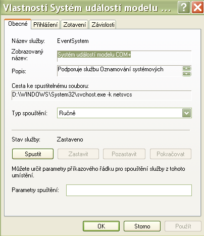

OS WIN XP
MB má IDE i SATA řadič. Na SATA disku byl systém, všecko jelo, zkušební připojení disku na IDE (shodou okolností bohužel obsahoval systém), ta mrcha mu přidělila písmeno C:, původní systémová jednotka dostala D:
Odpojen IDE, systémovému disku zůstalo D:!!!
Reinstal - bez formátování, přes původní instalaci, jednotka je C. Úleva.
Pak nějaké chyby v prohlížeči událostí... a koukám,
služba má v cestě zadáno D:\WINDOWS\System32\dllhost.exe a háže chybu, že se nespustí, páč na té cestě (pochopitelně) není.
Víte někdo, jak přepsat (změnit) cestu k souboru, když se spouští jako systémová služba?

Tak nic, už je to.
Editace registrů, všude kde bylo D:\Windows jsem to přepsal na C:.... a že toho bylo :)
