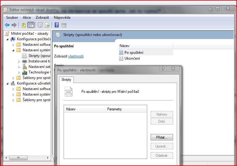

Bohužel, ani tohle... v tom okně není nic, viz. obrázek a problém stále přetrvává.
