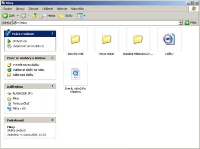

Ahoj, chtěl bych se zeptat jestli nějak nejde vypnout ve slozkach funkce náhledů u filmů. Jakoze by u ty ikony nebyl obrazek z filmu... viz. obrazek:
(tohle jsem vyfotil jeste predtim nez se ty obrazky nacetly)

Nahoře v liště klikni na Zobrazit a místo Miniatury zvol třeba Vedle sebe. Snad jsem tě správně pochopil. :smile:

hmm, jenze me se kolikrat stava, ze kdyz dam treba "ikony" tak kdyz se do ty slozky za chvili zase podivam, tak to je nastaveny zase na "miniatury". chtelo by to nejak nastavit a uzamknout

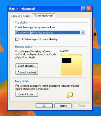

Tak zkus kliknout na tu složku kde máš ty filmy pravym, dej Vlastnosti, pak jdi na záložku Vlastní nastavení a typ složky nastav na Dokumenty. To by mělo fungovat, alespoň mě tak funguje bez problémů.

ja tam v tech vlastnostech zadny vlastni nastaveni nevidim. nemas nahodou visty? ja mam XP.

Koukni na screen. Snad pomůže.
