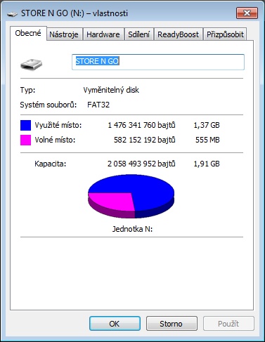

Dostal sem Flashku 4GB od Kingstonu a jelikož umí ReadyBoost, tak sem si řek, že to vyzkoušim, ale nikdy mi to nenajde ovladače. Nevíte co je potřeba nainstalovat?
A když už teda bych sehnal ty ovladače, je znatelný zrychlení systému?
Vista Home Premium 32-bit
Nenajde mi to ovladače na ReadyBoost

Re: Nenajde mi to ovladače na ReadyBoost
Rewqa: myslis ze pri vlozeni flash vyskoci instalace ovladacu? neuspesna? Readyboost by normalne ovladace nemel vyzadovat. jinak mam shodou okolnosti Kingston 4GB a na ReadyBoost zadne ovladace nejsou treba.
Jinak muze problem byt taky v USB portu - ten musi byt tusim USB2.0 (i kdyz to asi mas).
Vidis ve vlastnostech jednotky zalozku ReadyBoost? prip. jde tam prepnout na pouzivat/nepouzivat?
Ovladače na flashku se poprvé normálně nainstalovali, ale pak to chce instalovat eště něco a to vždycky selže. Záložku na Readyboost tam mám a jde vypínat a zapínat a nastavovat ten prostor jde taky. Sem myslel, že když se tam něco nenainstalovalo, tak že je to ten Readyboost.
