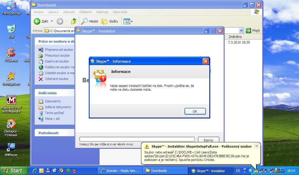

Nevím zda tu jsem dobře, ale NTB ACER ASPIRE ONE (Mountfield) potkala 2x modrá smrt, od té doby se mi objevují hlášky typu - nalezen poškozený soubor, spusťe CHKDSk, což dělám, ale nepomáhá. Tyto soubory ani nejde smazat, naštěstí šlo přejmenovat adresáře, kde byly uloženy a tak se mi podařilo znovu nainstalovat třeba Skype, který po havárii nešel díky těmto souborům spustit. Tedy odinstalace, instalace a již to jde. Občas se ale vypne. Ale nevím jestli není NTB nějak zasviněn, případně jak jej vyčistit a vadné soubory odstranit. Díky za typy a rady.

Odpovím si sám. :smile: Na uvedeném přístroji mám nainstalovaný FlashFire.v0.99, který zrychluje SSD disk. No a ten byl zřejmě příčinou toho, že mi program chkdsk nechodil tak, jak měl. Stačilo FlashFire odinstalovat, spustit chkdsk a ten makal a makal, opravoval, nahrazoval a pod. Již se hlášky s nalezením poškozených souborů nevyskytují, tedy zatím. Po opravě jsem vrátil zpět FlashFire. Uvidíme jak to dlouho vydrží. Jen připomínám že jsem to dělal na přístroji : NTB ACER ASPIRE ONE (Mountfield).
