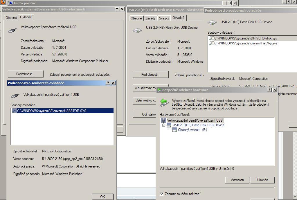

Takže věci se zatím vyvíjí takto:
Tento soubor http://www.infdump.com/inffiles/U/USBSTOR.INF je totožný s mým, průbežně jsem ho instaloval posledních pár dní i teď, ale vzhledem k předchozím pražádným účinkům, nepřisuzuji úspěch jemu.
Stáhl jsem a nainstaloval http://www.infdump.com/inffiles/U/USB.INF
Foťák má kámoška na zkoušku v práci, tak sem zapojil pokusně MP4.
PC našel velkokapacitní zařízení USB a k tomu ovladač USBSTOR.SYS. MP4 přiřadil ovladače na screenu.
Při vypojení a zapojení zařízení, se opět v pořádku vše načte. Tak su zvědavej, jak to bude s foťákem...
Dám vědět.
Dám vědět.
