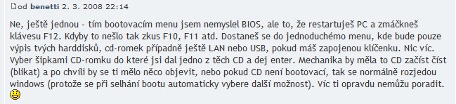

Příspěvekod cicero » 24 říj 2010 19:51
tady jsem něco našel

Příspěvekod M4D4 » 24 říj 2010 20:00
to je obyčajné nastavenie priority bootovania v BIOS-e ;-) to mi nepomôže, lebo keď to bootnem z CD, tak mi vypíše hore spomínanú chybu : )
