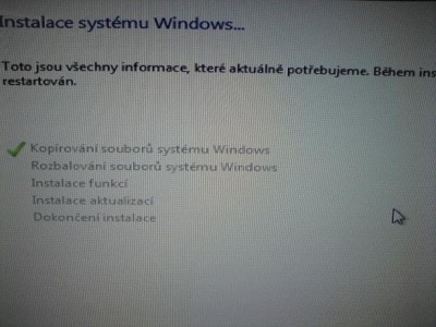

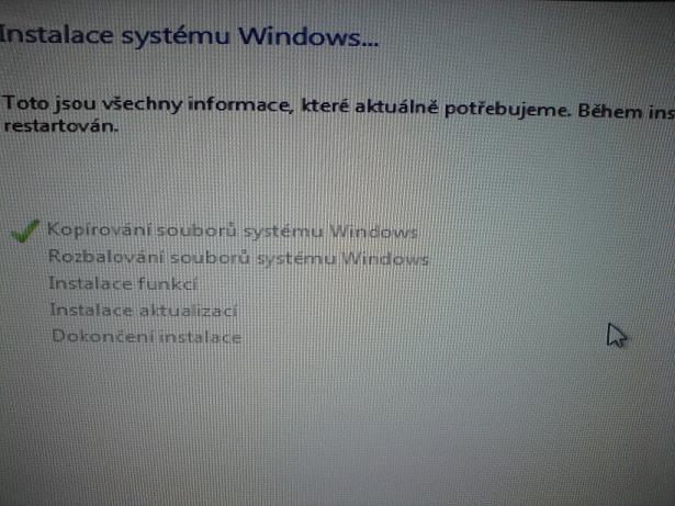

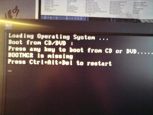

Dobrý den, na Vánoce jsem si skládal počítač a když jsem chtěl nainstalovat operační systém Windows 7 tak se mně to začalo všechno hroutit. Přiložil jsem obrázky, kdybyste mě nepochopili. Základní desku mám tuhle: http://www.alfacomp.cz/php/product.php? ... 00000010VW
HDD mám Seagate 500GB. Mechaniku jsem si vzal ze starého pc, která má ještě starý ATA kabel ( budu si kupovat novější se SATA).

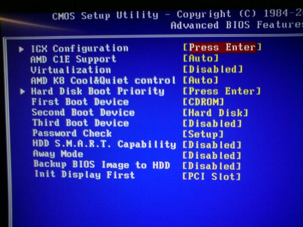

Postupoval jsem takhle: Advanced BIOS Features > a zde upravte First Boot Device na CDROM a Second Boot Device na HDD.

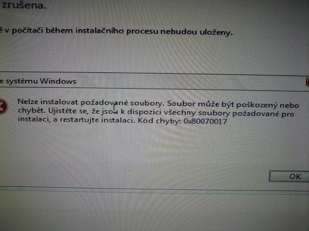

Když se spustí instalace strašně dlouho všechno načítání trvá. Nakonec se po dlouhém čekání ukáže ta tabulka s tím, že se to nemůže načíst. (viz. přiložený obrázek), DVD je hodně poškrábaný a tak je to možná tím, ale když sem zkoušel cd s Windows XP tak se mně instalace taky nepovedla. Ale někde sem tu četl, že je nato potřeba nějaká disketa a tu stejně nemám. Prosím, poraďtě mi s tím, už nato nemám nervy. Jestly máte nějakej kompletní návod na nastavení Biosu budu rád, ale nejsem v tomhle moc zkušený, takže prosím nějaký srozumitelný. Děkuju za odpovědi a kdyžtak se ptejte.

U Win7 to je určitě tím poškrábáním. A u XP to bude asi kvůli chybějícím SATA ovladačům. To se dá vyřešit buď tou disketou nebo nastavením čtení disku Native-IDE v BIOSu

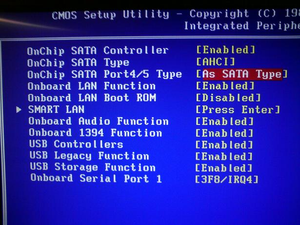

A můžu se zeptat jak se dostanu v biosu k tomu Native-IDE ?

Asi někde pod Advenced Features nebo tak bude možnost nastavit SATA režim - a bude tam něco jako SATA nebo AHCI a ty to musíš přepnout na IDE

--- Doplnění předchozího příspěvku (29 Pro 2010 16:31) ---
Nerad bych něco pokazil, takže posílám obrázek

Na tom obrázku to není, zkus ještě jiné obrázky z biosu.

Re: Nejde nainstalovat Windows 7
Je to tohle ?

Ano, to nad tím(OnChipSata Type) tam místo AHCI dej IDE a F10 uložit se změnami a zkus XP instalaci.
