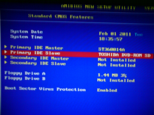

shen477
Příspěvky: 754
Registrován: říjen 10
Bydliště: Frýdek-Místek
Re: Jak vymazat BOOT sektory ve W7
Příspěvekod shen477 » 06 úno 2011 17:42
Máš nastavené BOOtování z CD/DVD? Jestli hlásí, že nebyl nalezen HDD tak zkontroluj všechny kable, zkontroluj jumper na HDD. V biosu se podívej jestli ho máš nastavený na master.

Myloš
Příspěvky: 6991
Registrován: duben 06
Příspěvekod Myloš » 06 úno 2011 17:52
Jestliže inxtalačka XP nevidí disky, přestože v BIOSu (viz foto v předchozím shen477-ově příspěvku) vidět jsou, pak hádám budou SATA a v BIOSu budeš mít nastavené SATA Native, což znamená, že musíš buď v BIOSu přepnout SATA Native na IDE (mnohokrát se to tu řešilo, zkus vyhledat; hledej témata a výrazy jako „SATA Native“, „AHCI“ nebo „XP nevidí disk“), nebo musíš mít na disketě (nebo snad už i flashce) ovladače, které zavedeš na začátku instalace ixpéček.
