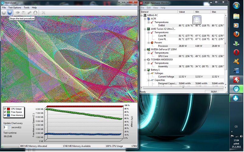

--- Doplnění předchozího příspěvku (25 Úno 2011 17:11) ---
tak jeste jedno mereni heavyload delka 15min,teplota MB 80stupnu(a myslim ze by sel vise),ani nevim jestli je to dost na to aby to spusobovalo tu chybu,nevim kde to zjistit,jake maji mit chipsety teploty?

Re: Modrá smrt windows 7-notebook MSI GX633
Maximální teploty chipsetů snad áni nenajdeš. Je to docela dost.
Otázka je, zda je to pro tento mobile chipset dost, aby to vyvolalo nějaké problémy.
Pokud ale k pádu dojde i při nižší teplotě a spuštění turbo modu, nebude to s tím mít nic společného.
