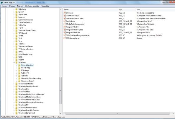

Mám takový problém, koupil jsem si 60 Gb SSD disk na systém (reálně 55, 2 Gb) nainstaloval na něj systém Vista Ultimate + pár programů, které používám a vše běží bez potíží.Jen disk se nějak hrůzně plní, po instalaci bylo volné místo přes 35 Gb, teď jsem sice stáhl nějaké záplaty, ale teď už nic nestahuji a před čtyřmi dny bylo volné místo 20Gb, před dvěma dny 18 Gb a dnes jen 16 Gb.Přijdou mi to strašně velké objemy dat.Vypnul jsem nástroj obnovení systému, ale nepomohlo to ani o trochu
V registrech jsem nastavil defaultní cestu instalace programů na jiný disk, ale bohužel programy stále volí C:program files, přitom v registrech mám F:program files (to mi hlava nebere už vůbec a dost mě to štve), ale i když nic neinstaluji, disk se povážlivě plní.

Povol si zobrazování skrytých a systémových souborů a hned uvidíš, kde se zvyšuje velikost některých souborů a složek. Většina instalovaných programů umožňuje volbu kam program instalovat, jen si musíš při instalaci vybrat a ne jen odklepnout přednastavené. Jinak by mne zajímal ten zápis do registru - kam vložen a celý zápis.

No to mě také napadlo, přesunout jej jinam, ale zatím mám honičku ze samotným registry, viz. výše, kde mi to nejde adresovat, tam kam chci.Až se zase vrátím ke stříhání videa, tak možná budu stránkovací soubor potřebovat.

Jinak máš v tom zápisu chybu. Musíš dodržovat velikost písmen!

Příspěvekod amaroun » 14 bře 2011 13:57
Velikost písmen?, chápu to dobře tak, že malá a velká?
Pic
Příspěvky: 23292
Bydliště: Východní Čechy
Re: Plnící se SSD disk
Příspěvekod Pic » 14 bře 2011 15:18
Chápeš to dobře!
amaroun
Příspěvky: 1255
Registrován: červenec 06
Bydliště: Senochrupovice u Prahy
Příspěvekod amaroun » 14 bře 2011 15:47
No za velké C jsem tam dal velké F, tak zkusím dát malé f, ale jen jsem přepsal velké za velké :?
Tak jsem tam zkusil dát malé f a bohužel nic, tak velikosti písmen to asi nebude :-(
