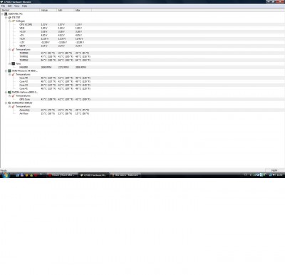

To se děje při maximální vytížení systému. Nejprve se koukni na teploty programem HW monitor a vlož sem screen obrazovky.

V počítačích se moc nevyznám, takže jsem udlěl, co jsem zvládl. Absolutně netuším, jak se kontrola logu provadí, takže pokud bych mohl poprosit o nějaký navod, byl bych moc vděčný.
Screen jsem se pokusil udělat co nejlepší, snad jsem zachytil vše, co je potřebné.

Těch 84st. je dost, ale netuším k čemu to patří, nebylo by od věci PC fyzicky vyčistit od prachu.
