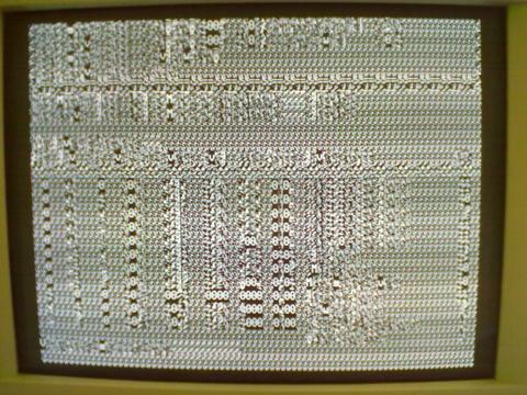

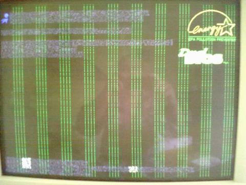

Zdravím,mám takový problém,ze dne na den mi nejde spustit PC.Nejsem moc zběhlej v těchto problémech,takže přikládám foto toho co se děje po zapnutí pc.Po nabíhání systému se vypne monitor a dál s tím nejde nic dělat.Předem díky za rady.
Tohle je začátek.
Takhle to pokračuje.
Poslední dva obrázky mají přehozené pořadí.
A tímhle to končí.

Tak podle toho posledního obrázku by měl být monitor v pořádku né?On se vypne do pohotovostního režimu,takže bych spíš řekl,že bude někde chyba v krabici,nebo se pletu?

Tak jsem vyčistil,vyfoukal,ale nepomohlo,naopak.Nejdřív se objevily jen první dvě obrazovky viz foto a po asi třetím zapnutí se už monitor vůbec nezapne.Kontakty jsem překontroloval,vše v pořádku,zapojené,ventilátory se točí.Jak dál?
