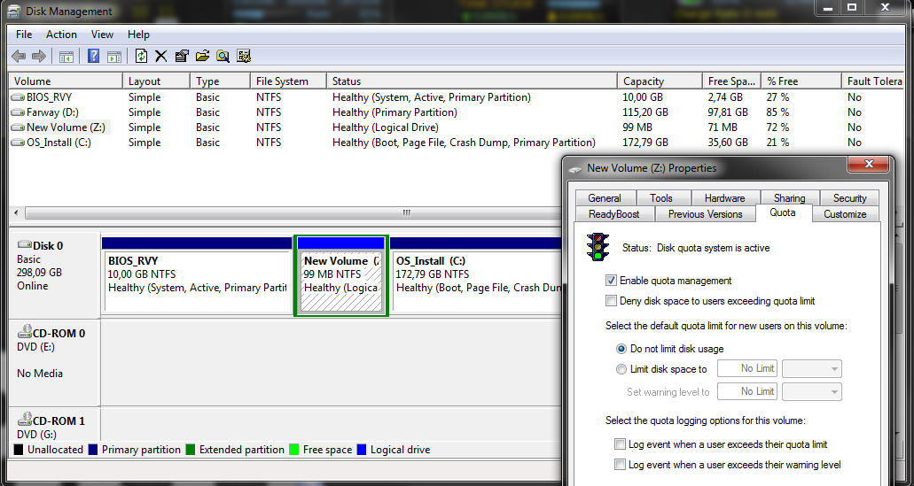

Udělej mi ještě jeden screen ze správce disků.

Příspěvekod farway » 18 pro 2011 23:05
Zde

Příspěvekod MiliNess » 18 pro 2011 23:13
Všechno zpět, jsem kok.t. Ten svazek New Volume je na logické jednotce v rozšířeném oddílu a z něho nelze zavádět Widle.
Hned ti napíšu opravu

1. Jsem provedl. Vše ok.
2. Když kliknu pravým, tak active tam žádné není. Jediné active bylo u toho nastaveni, co jsem hodil napravo u screenu.
EDIT:
Aah ok, dikec:-)

1) Ten New Volume ve Správci disků můžeš odstranit
2) Proveď příkaz bcdboot c:\Windows /l cs-cz /s C:
3) Proveď příkaz c:\bootsect.exe /nt60 C:
4) Stáhni a spusť toto, zaškrtni Přepsat zavaděč v MBR->Zavaděč 6.0 a zaškrtni Zazálohovat původní MBR sektor (vyber si nějakou složku) a OK
5) Ve správci disků nastav C: jako aktivní
6) Restart
Můžeš také použít ten postup co jsme dělali, pouze při vytváření oddílu v tom volném místě musíš nechat vytvořit Primární oddíl a ne logickou jednotku v rozšířeném oddílu (tam byla ta chyba)
Pak by se systém zaváděl z toho malého oddílu, tak jak to má být.
