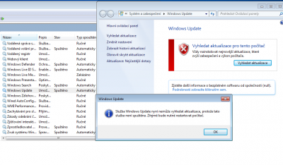

Zdravím, po vrácení netbooku Lenovo IdeaPad S100 (od T-mobilu) do továrního stavu - přes OneKey Recovery - mi Windows Update po kliknutí na "Vyhledat aktualizace" hlásí že není spuštěna služba Windows Update - přitom vypadá že běží. Počítač jsem jen obnovil a aktualizoval Avast. Notebook je zhruba půl roku starý a netuším jestli to někdy fungovalo...

Re: Nefunguje Windows Update
Příspěvekod guest » 13 črc 2012 20:38
A restartoval si to dle té rady?
Příspěvekod sim20 » 13 črc 2012 21:21
Několikrát, dokonce jsem to zkusil i podruhé obnovit...
Příspěvekod sim20 » 13 črc 2012 21:32
Co mám nastavit ručně? Já se do Windows Update vůbec nedostanu, a pokud vyberu v ovládacích panelech "zapnout nebo vypnout automatické aktualizace" tak to zasekne a musím to vypnout přes správce úloh..
Příspěvekod sim20 » 13 črc 2012 22:16
Zapnout to právě vůbec nejde.
Vracel jsem to, protože začal být dost pomalý - mamka na něm hraje travian a načtení stránky trvalo klidně i půl minuty..

Příspěvekod profic » 14 srp 2012 10:43
Mám stejný problém. Neobnovoval jsem. Zkoušel jsem službu zastavovat a pouštět znovu. Pouštěl jsem Fix-it od M$. Služba se tváří že běží. Windows update neběží. Rada ohledně restartu nezabírá. Obnova (zápis do registrů) dle M$ taky ne.
- Window 7 Professional X64 (samozřejmě legální)
- HP Elite 7100 MT
Prosím o radu.

Příspěvekod sim20 » 25 říj 2012 21:48
Opět zdravím, omlouvám se za menší odklad, mamka odjela s notebookem na dovolenou a já na to potom zapomněl.
Každopádně dnes jsem obnovoval notebook do továrního stavu (byl příšerně pomalý - netuším jak to dokáže odrovnat za 3 měsíce...) a opět jsem zjistil že Windows update nefunguje. Problém je stejný jako předtím - služba Windows Update není spuštěna (notebook jsem samozřejmě vyzkoušel restartovat). Problém je ihned po obnově a já vůbec netuším co s tím.
