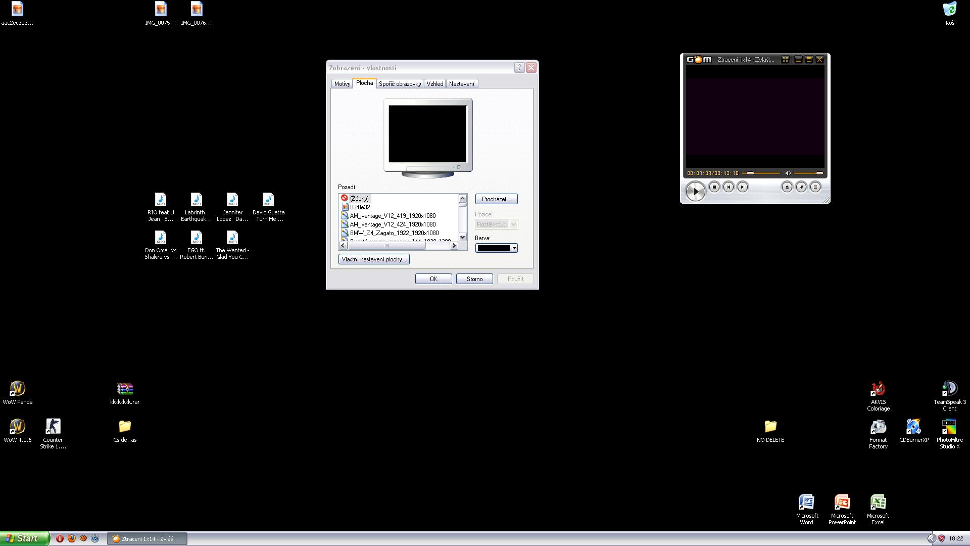

Dneska se mě oběvil za každou ikonou na ploše, za každým písmenem aj. stín, dokonce i v jakékoliv hře a internetovém prohlížeči.
Přidám aji screen - v příloze: (Pochu jsem změnil na celou černou ať to jde líp vidět)
Prosím o radu,
děkuji.

Já žádný stín nevidím. Jestli je ten stín černý tak ho na černém pozadí asi neuvidíme..

Máš notebook, nebo stolní PC s monitorem? Na těch screenech opravdu žádný stín vidět není a ni při maximálním zvětšení.

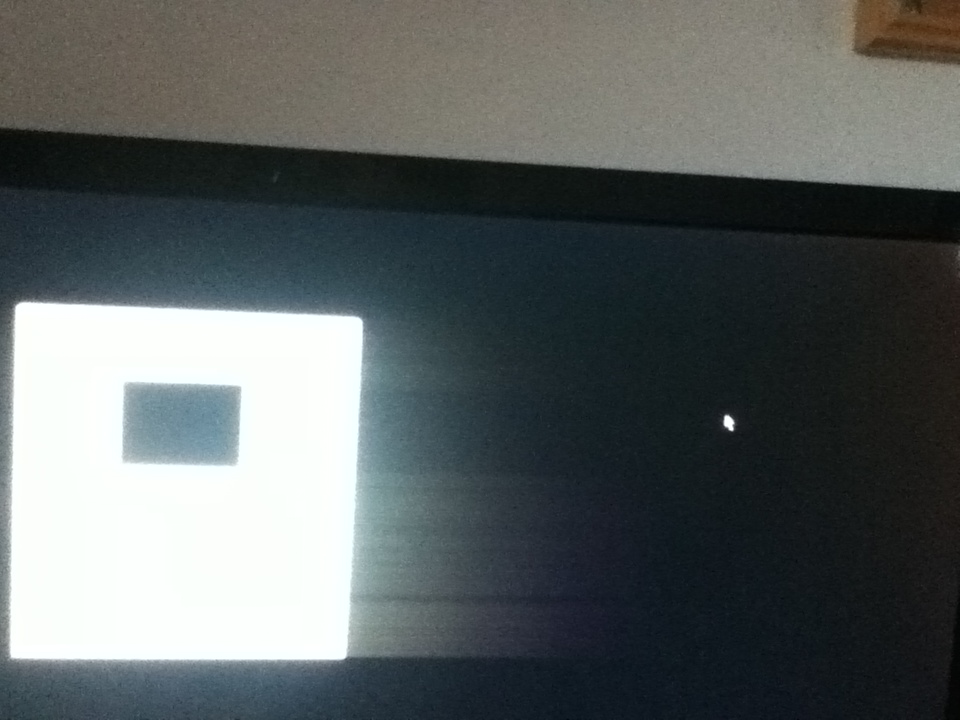

No, kdyby ten stín byl černý, tak až tak blbej nejsem, abych tam dal černé pozadí.
A teda to vidím asi jenom já na stvým monitoru. Mám stolní PC.
Vyfotím to foťákem, aby to šlo vidět.
Malý moment prosím.
--- Doplnění předchozího příspěvku (16 Črc 2012 20:01) ---
Tak na foťáku to nejde vidět..
Když se dívám na tu druhou přílohu, tak ten stín je od té tabulky vpravo (tak jako od všeho) a je dlouhý asi 3-4cm (do stracena)
--- Doplnění předchozího příspěvku (16 Črc 2012 20:04) ---
Dobrý, teďka se mě to povedlo zachytit a měli by ste to vidět už všici. :smile:
Je to špatná kvalita fotky ale ten stín tam jde vidět.
