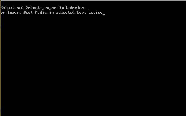

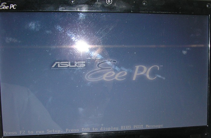

Zdravím, potřebuji pordit s mým notebookem (windows 7), před týdnem jsem se ho zapl a hned to po mě chtělo naformátovat, jinak se nerozjede, tak jsem to udělal. při dalším zapnutí je už nerozjel, resp. zjevily se mi jen tyto 2 náhledy.
Poraďte prosím jak počítač zprovoznit. Nejsem z oboru tak se prosím pokuste pochopit mou negramotnost.
Díky
Díky

S tím formátováním to asi byla chyba. Je možné že tam byl Recovery oddíl na obnovení systému a nejspíš si ho odstranil. Nyní to po tobě chce instalační disk se systémem.
Při restartu stiskněte klávesu F9 a dostanete se do nabídky Recovery menu
Dále postupujte dle pokynů v tomto menu
Pokud si nešťastnou náhodou či úmyslně zrušíte skrytou partition a nemáte vytvořeno CD/DVD recovery, poté je potřeba obrátit se na autorizované středisko. Služba je samozřejmě zpoplatněna.

Jelikož notebook nemá cd/dvd mechaniku tak bude asi poměrně obtížné systém obnovit.

a) Zkusil si to F9 ?
b) systém lze dát i na flash, případně jsou externí mechaniky

a) ano, restartoval jsem standartně ctrl alt delete, následně F9 a obrazovka ze začernala a blikalo pouze "_", následně se vše opakovalo jako při zapnutí počítače

Jasně, ale to si asi zničil tím formátováním?
A tohle jsem zkopíroval přímo z Asusu :
