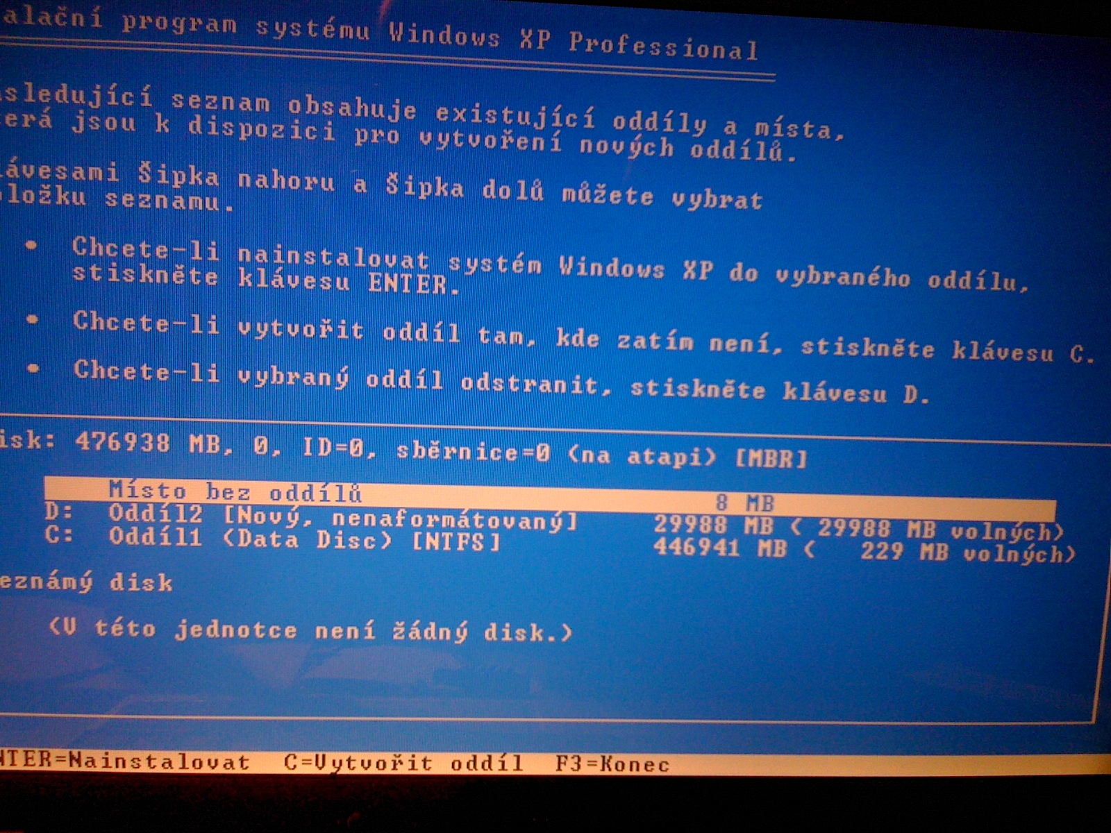

Tak nevím. Ten nový oddíl jsem naformátoval, hodil na něj OS a je to úplně stejný.
Přikládám screen z instalace. Jak přehodit oddíly netuším a kde je to jestli je primární nebo ne také nevidím.

Tak prostě budeš muset ten oddíl překonvertovat na primární v nějakém partition manageru. Myslel jsem, že to instalátor umí, ale jak vidím, tak ne. Win XP už tak často neinstaluji, tak jsem pozapoměl...

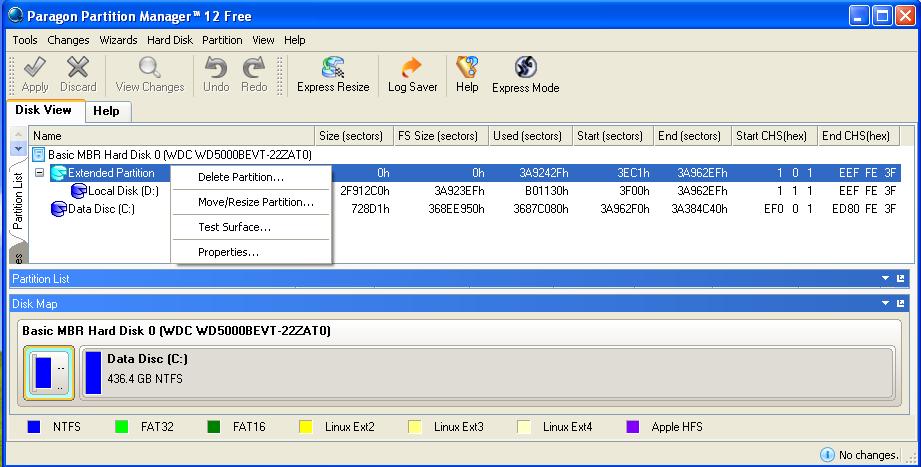

Stáhl jsem si tedy ten Partition Manager a moc se v tom nevyznám, nerad bych smazal skoro 450GB dat.
Prosím o radu jak to v tomto prostředí opravit (přímo na co mám kliknout u jakého oddílu), screen přiložen.

Delete Partition u Extended partition. Nejprve možná budeš muset odstranit ten Logical Disk D: (pravý klik myšítka na něj a odstranit)
V uvolněném místě vytvoř Primary partition, naformátuj ji v NTFS a nastav ji jako Active.

Po restartu mi to píše že Windows nelze spustit, protože je poškozen nebo chybí soubor hal.dĺl. Do nouzového režimu se nedostane.

To je samozřejmé. Ty Windows XP teď musíš nainstalovat znovu. Na té logické jednotce kterou jsi odstranil byly Windows, takže jsou momentálně pryč.
Po instalaci už to bude tak, jak to má být.

Ono to provádělo ty změny postupně, takže se to po odstranění oddílu muselo restartovat a k provědení změn, který následovaly potom už nedošlo (změna aktivního oddílu atp.). Nicméně jsem si s tím pak pohrál a vše je už jak má být.
