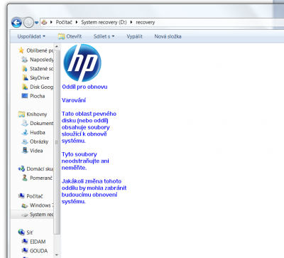

Re: Obnovení notebooku do továrního nastavení
Původně to byl základní disk, že?
Nechtěl jsi třeba rozdělit svazek C: na dva menší a při tom převedl základní disk na dynamický?
V tom může být zakopaný pes, boot manager neumí pracovat s databází LDM dynamického disku.
Ve správci disků ho převeď opět na základní disk.
Některé HPčka měly opravdu disk rozdělený na soft oddíly na dynamického disku.
Při převodu na základní disk se musí odstranit oddíly (tedy i data) takže tudy cesta nevede.
Byl jsem přesvědčen, že to lze udělat i bez ztráty dat. Budeme hledat dále.
Na disku jsem vytvářel hodně oddílů a zase je dával pryč. Systém chci obnovit do stavu, kdy mi počítač přišel. Informace z Crystaldiskuupnu, hned jak se dostanu domů. :)
1) Hoď mi sem export systémového protokolu - V Ovládací panely->Nástroje pro správu->Prohlížeč událostí->Protokoly systému Windows->klikni pravým myšítkem na protokol Systém, vyber Uložit všechny události jako, ulož to jako .evtx soubor a ten upni na http://www.leteckaposta.cz. Jsou tam zaznamenány nějaké timeouty při diskových operacích. Na selhání recovery procesu to ale myslím nemá vliv, to je spíše způsobeno manipulací s oddíly.
2) Měl bys mít nainstalovaný HP Recovery Manager. V něm se pokus o vytvoření recovery disku. Pokud nemáš, je zde
3) Ve správě disků, v nabídce Zobrazit->Nahoře zatrhni Seznam disků. Klikni pravým myšítkem na disk a mrkni, zda tam máš možnost Převést dynamický disk na základní. Pokud ano, spusť převod.
Opravdu to lze převést i bez stráty dat, pokud nejsou na disku víceoddílové svazky.
Protokol: http://leteckaposta.cz/174478014
Možnost převést na běžný disk tam je, ale nedá se na ni kliknout, je deaktivovaná.
HP Recovery Manager mám, ale nemá to co potřebuji - obnovit tovární nastavení. Resp. má, ale hodí mi to chybu, kterou jsem uváděl.
V HP Recovery Manageru by ale mělo jít vytvořit z recovery oddílu recovery DVD, ze kterých se pak dá ntb obnovit do továrního nastavení.
(pomocí F klávesy vyvoláš nabídku bootovacích zařízení a nabootuješ z tohoto vytvořeného DVD)
