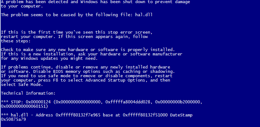

Příspěvekod mir1mir » 27 črc 2013 07:48
1111111.rar
(23.08 KiB) Staženo 23 x
pocitac nekdy de celej den nekdy pada nekolikrat za den jsem uz s toho unavenej
prikladam minidump, uz nevim co stim.poradte prosim nekdo

Hardwarová chyba WHEA_UNCORRECTABLE_ERROR, zachycená kontrolním mechanismem CPU.
Tady se jednalo o chybu při vyzvedávání instrukce z instrukční cache L1, třetího jádra procesoru. Koukal jsem, že v době pádu procesor přetaktovaný nebyl,
pak by se mohlo jednat o vadu CPU, vadu základní desky (severního můstku), přehřívání CPU nebo přehřívání severního můstku.
Podle dalších údajů (bank 4) si myslím, že to bude v tom severním můstku. Tedy buď přehřátá nebo vadná základní deska.

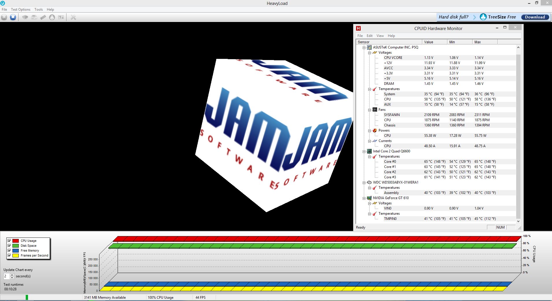

1) Spusť HeavyLoad a Hardware Monitor. V HeavyLoad spusť zátěžový test, po 10 min sejmi screen Hardware Monitoru a hoď ho sem.

Příspěvekod mir1mir » 29 črc 2013 15:38
tady to je
vystrizek

MiliNess
člen BSOD týmu
Příspěvky: 9112
Registrován: říjen 09
Bydliště: Cheb
Re: windows 8 modra smrt
Příspěvekod MiliNess » 29 črc 2013 19:55
Teploty OK. Tak buď je vadná instrukční cache uvnitř procesoru nebo ta základní deska. Myslím, že spíš ta deska.
